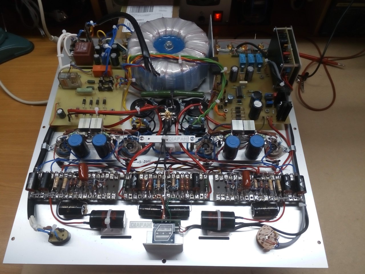

Je me permet de solliciter votre aide pour tenter de réparer ce bel intégré .
IMG_1197 (1).jpg [ 155.68 Kio | Vu 5636 fois ]
Commandé pour mes 40 ans au déjà très regretté Patrice (DIAFAN) il y a 5 ans.
C'est un intégré avec 4 entrées dont 1 en phono ( pré-FET).
Deux 6CG7 et 1 x 12AU7WA pour la partie pré, 4 x 6550 ou KT88 pour la partie amplification.
Transfos de sortie Canadiens Hammond.
Réglage bias / tube avec galvanomètre : Un petit bouton poussoirs par tube pour voir le bias sur le galvanomètre central.
Le réglage se fait avec une petite vis ( une / tube) que l'on voit entre les deux tubes
IMG_1207.jpg [ 38.39 Kio | Vu 5636 fois ]
C'est malheureusement les seuls éléments que je possède. (je n'ai pas le schéma)

La panne :
Il est équipé d'une temporisation, et une fois celle-ci passée, de gros craquements dans l'enceinte gauche .
J'ai au début pensé à un tube HS (SV6550C 100h grand max).
Acheté un quartet de Tungsol 6550, mis en place, nickel !
4-5 heures d'écoutes sans problèmes avec malgré tout un très léger "craquement " et à l'écoute d'après (2-3 jours après) , rebelotte, même problème !
Je l'éteins dans la foulée dès que j'entend ces craquements, mais le symptôme est quasi toujours le même : le tube le plus à gauche est rouge incandescente et lorsque j'appuie sur le réglage du bias, l'aiguille du galvanomètre se précipite en bout de courses .
Sans doute pas simple à diagnostiquer à distance, c'est pourquoi je cherche une personne qui pourrait me le regarder en région Bretagne, ça me parait inenvisageable de l'expédier.
Je peux sans doute faire des vérifications de "base" mais je n'ai pas les compétences pour aller plus loin, et ce serait dommage d'aggraver la situation.
Le schéma qui me semble le plus pertinent serait de trouver un réparateur Breton (au vu du poids de l'engin, il va falloir trouver en local)
NB : j'ai testé les transfos ( ohmètres à la sortie des borniers HP et c'est ok )
