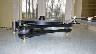

quelques photos de ma platine tripode et de son bras DIY. Très peu d'éléments proviennent de platine existantes ( palier LENCO et contrepoids). Les deux bases sont en médium. Cette platine donne entière satisfaction et la comparaison par rapport à une Thorens TD 126 ne donne pas de grande différence. Pas de rumble. Le moteur est connecté à une alimentation à découpage.
Le bras a été confectionné à partir de pièces de disques durs.
J'ai aussi confectionné un bras suspendu par un fil de nylon, avec équilibrage à l'aide d'aimants. Il attend d'être testé.
cordialement

Euh... La classe! Jolie bête! J'aime bien le style un peu "steampunk". Manquerait qu'un ou deux tubes en cuivre et cette platine irait très bien dans le Nautilus! ;-)
