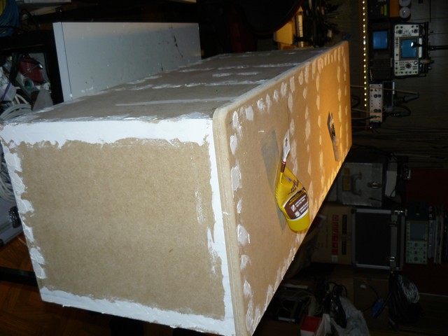

comme il ses passer des choses depuis je me permet du vous partager une de mes réalisation au cours de ses 10 ans :)
j'ai donc eu besoin d'un caisson de basse pour mon home cinéma , il fallait un caisson capable de rivalisé avec les deux canton GLE70 en "front" et des petit canton 4" en "rear" et la voie centrale diy elle aussi !
de plus la piece fait 45m² (9metre de long pour 5 metre de large !)
tout ça avec un budget minimum :)

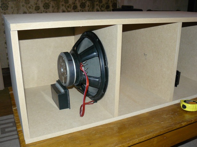

je suis donc partis a la base sur une paire de 12" "axxiom" donner pour 2*200watt rms 4 ohm( double bobine ) membrane souple, donnée constructeur introuvable mais comme je les et acheté neuf il y as bien longtemps j'avais ses fameuse donnée(haut parleur initialement prévu pour une voiture )

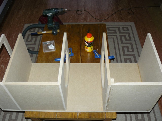

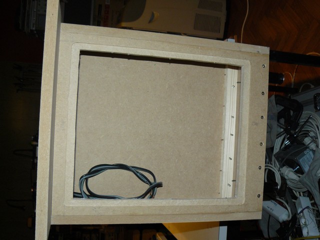

une fois le type de caisson retenus et quelque calcul plus tard , j'ai obtenus 47.5litre en clos par sub , avec une chambre de compression de 28 litre et une sortie double , le rendement était la sur papier et surtout la pression

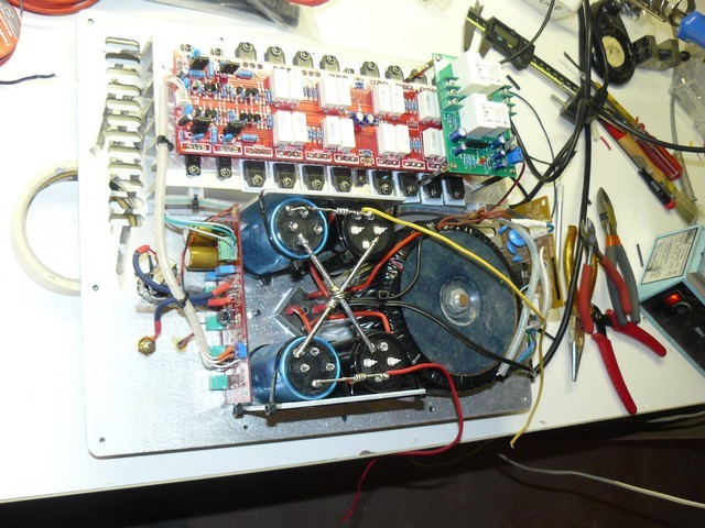

l'amplification est confiée a un module diy "intérger" au sub , une carte ampli 2*450watt rms 4ohm vendue sur la bay , une revue du schéma et changer quelque condo "bad" , transformateur torique 600va , gros condo et carte filtrage sub afin de rélgler la coupure , la phase , et un bass boost si besoin :)
la récupération a ete la première source de pièce , je voulais un bon sub mais sans dépenser de trop (budget pas toujours comme on le veut ! )
après passage au brico , choix du mdf et découpe sur place .

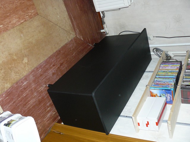

petite touche WAF , il ressemble a une table basse et a recu une découpe pour L’adapté au coin du mur ! + vernis type carrosserie cuit car j'ai 2 chat et 2 enfants , faut prévoir :D
au test , il déboite bien , il envoie du lourd , tester sur différent film "action" on est dans l'action :)
test audio avec un mp3 et cd divers parfait aussi , puis test extrême avec bass boost a fond , et cd de test "boom boom" pour voir ses limite , et ben le caisson sautais et bougeais tout seul :D et ça poussais très fort , pas de distorsion audible , bref j'en suis content , même si les hp n'ont l'air de rien , dans l'infra il sont pas mal :)
