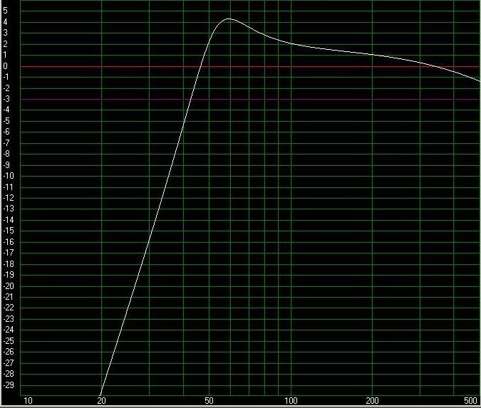

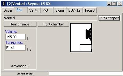

J'avais pensé à plutôt réhabiliter la caisse en cours d'un volume déjà conséquent 195ltrs pour essayer de l'améliorer toujours dans ma quête d'apprentissage. Le but étant d'avoir un meilleur rendu des graves. Car actuellement même s'il fait son boulot on entends vraiment que ça cloche quelque part. :oops:
Tenez ci joint voici une simu de winisd de la config en cours.
Je ne suis pas un expert mais à mon avis la caisse à été faite sans calcul préliminaire. Je comprends maintenant mieux le résultat à l'écoute. tub20

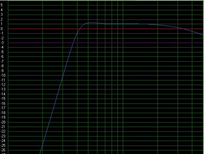

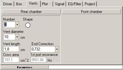

J'ai un peu fouiné dans l'atelier et je suis tombé sur des PVC de 20cm de diamètre. Se rapprochant ainsi en surface des Sd/2. D'une longueur de 24cm au total. Donc 2x12cm.
Sous winisd avec ces dimensions d'évents je ne perds pas trop comparer à la charge onken like toujours dans ce même volume. 6Hz de moins à -3db pour la charge onken.
J'aurais vraiment besoin d'un avis avant de tout charcuter. :oops:

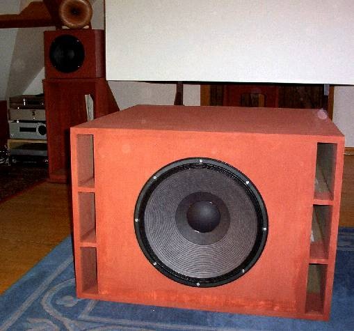

Demain je charcute le tout ça peut pas être pire. :roll: le temps de réaliser la version définitive. Un oken like de 215 litres plus adapté à l'hp en question. tub18 un peu dans ce style. (Voir fichier joint).
Quel type de bois pensez vous que ça serait mieux? Médium de 30mm ou ctp marine de 22mm? J'ai le choix entre les deux pour environs le même tarif. :oops:
Merci.
