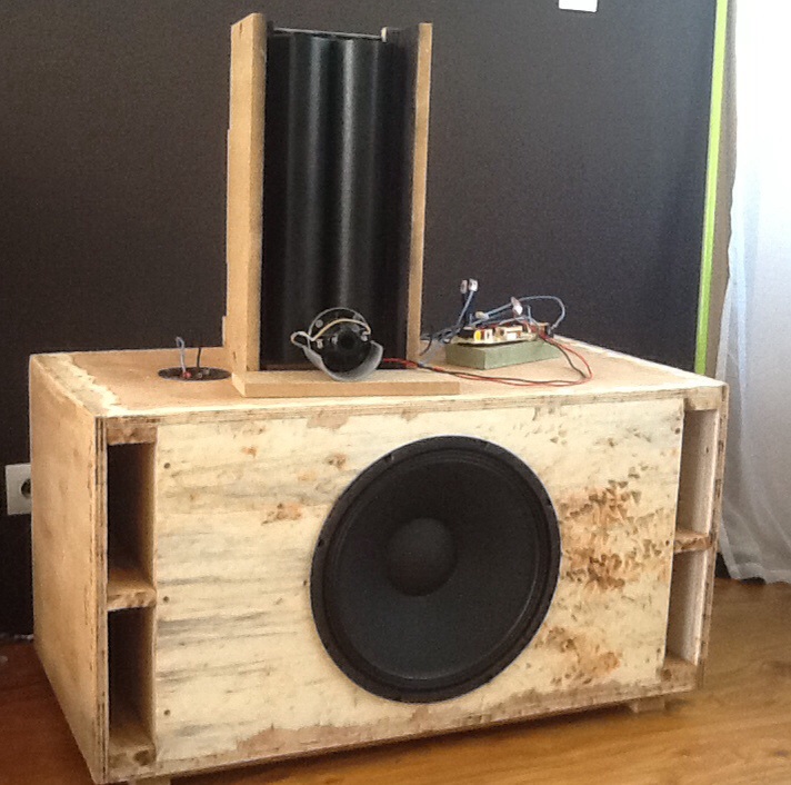

Donc voilà, aujourd'hui j'ai décidé de charcuter le tout. Quitte à charcuter autant faire ce qui était prévue. J'ai gardé le même volume 195L même si 210 220 L aurait été optimum. Voilà en gros ce que ça donne.
J'ai renforcé l`intérieur de la caisse avec des tasseaux collés un peu partout pour rigidifier le bordel. La face avant et arrière ont été doublées. Pour l'amortissement j'y a mis du feutre de 6mm d'épaisseur uniquement sur les parois du fond et latéraux. Côté finition je vais blackstoner le tout en deux ou trois couches épaisses des que j'aurais fini le second.
La il est en train de chanter un peu avec mes janus like beaucoup plus timbré que les lb pavillonés je trouve. Mais bon c'est pas aussi des lb de course. :oops: et la c'est beaucoup mieux. :mrgreen:
Voilà voilà.
Prochaine étape le filtre
Bonne journée.
Fred.

La prochaine étape sera de réaliser un filtre passif potable pour faire tourner tout le système en attendant d'avoir le nombre d'ampli nécessaire à une tri amp drivé par un drive rack bss qui attend sagement dans sa boîte. :cry:

Ohhhhhh...c'est fait de bric et de broc pour valider le fonctionnement, le volume notamment. tub18 n'empêche je m'attendais pas à un résultat aussi probant. Vivement la semaine prochaine pour les finitions.
Ah oui. J'ai essayé ces 38 en deux voies avec des compressions ev dh2005. Je crois que je vais virer directe les janus like. :oops: et me construire des pavillons adéquates. Je les ais coupés à 1.5khz. Et la la révélation. :oops: dommage que les 38 coupent aussi bas. :cry:
Côté pav vous me conseillez quoi en diy pour du moteur 1 pouce, pas trop difficile à réaliser, et qui colleraient à ma fc?. s'il vous plait . Y'a ce de totof qui ont l'air pas très très difficile à faire :oops: enfin c'est ce que les images laissent apparaître. tub18
