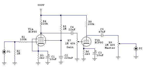

Bon OK je me lance avant juste quelques précisions si je remplace la 6AN8 par une EF86 et une 12AT7WC il n'y a rien a modifier (polar de V2 et les R du dephaseur)?
J'aurais voulu aussi rajouter un insert et un master volume en sortie de l'EF86 (V2 renomée) ou sur la grille de V3 (V3 renomée aussi) c'est possible ?
Plutôt une ECF80/6BL8 qui peut remplacer la 6AN8. De plus tu en aura 4 pour le prix d'une seule EF86 tub15
Surtout pas à cet endroit ! Mais il y en déjà un entre les deux premières triodes . . .

ECF80 oui pourquoi pas il y a aussi ECL82 mais la 12AT7 a plus de peche comme a dit FYL
je sais qu'il y en a un de volume en faite j''aurais voulu comme on trouve souvent d'ailleurs sur les amplis un pot de gain et un master en sortie du preamp un peu comme le schema ici present avec en plus et ca il faut que je le cable un INSERT primordial pour mes effets qui ne se branchent pas directos sur la basse
et toi, comment tu verrais tout ça ?
