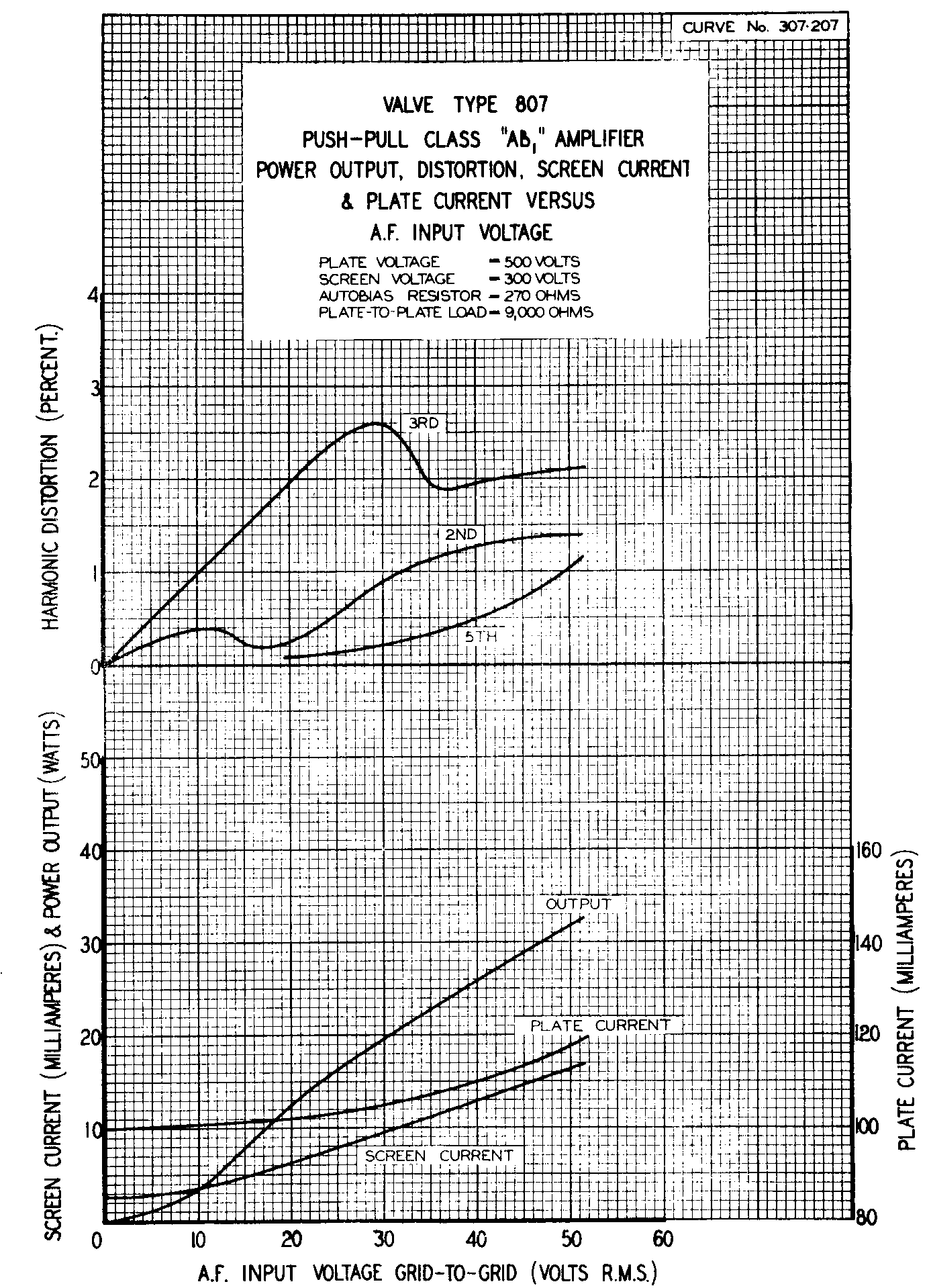

Bon j'ai trouvé un tableau excel pour les tubes de préamp qui me va bien.
http://www.ict-net.net/tube.xls
Avec une ecc83 en Vout (Rk, Ra et Rg paramétrés) j'obtiens 78v et 38 db de gain auxquels il faut ôter la perte de gain dû au baxendale (-20db d'après le logiciel de duncam, schéma James). Il reste 18db.
Le paraphase apporte 13db, donc j'en reviens à la remarque de chanmix, 30db pour attaquer les 807 soit 35vRms ou 100vpp.
La 807, en classe ab1, supporte sur sa grille : Peak Grid No. 1 Voltage 34 Volts.
http://www.qsl.net/kb7rgg/radio/807/807specs.html
Donc il semblerait que j'ai trop. :?:
Merci pour les retours et bonne soirée.
Renaud
 Sujet du message: Re: pp 807
MessagePosté: Mar 15 Nov 2011, 10:04
Messages: 421
Localisation: Tours
Après un peu de taff j'ai trouvé ça :
Sachant que mon transfo de sortie fait 5kpp, que la tension redressée est de 460v et que Rk est à 560 ohms. Pas mal de différence tout de même. Mais si je reviens à un des premiers messages
Il me faudrait donc 42v rms sur les grilles de commande soit 120vcc comme le préconisait Totof
Donc contrairement à mon dernier message il me faudrait un peu plus pour tirer le max des 807.
18dbv de gain soit 8vrms ce qui me permettrait d'atteindre les 120vcc
C'est ça ?
Du coup comme solution, soit je mets un étage en plus avant le paraphase soit j'en mets un après ? non ?
Allez bonne journée.
Renaud
18dbv de gain soit 8vrms ce qui me permettrait d'atteindre les 120vcc.
Avec un srpp de 6n6p ça le ferait.
C'est ça ?
Renaud

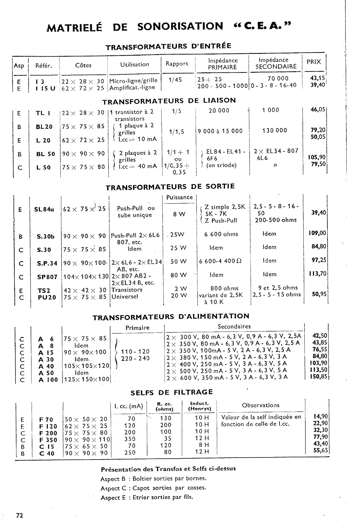

Bonsoir et merci
Voilà la doc pour les transfo (CEA)
Le transfo d'alim est le "A30", en sortie " S30" et la self "F200".

Le S30 n'est il pas un peu léger pour un ampli basse
manque de fer pour pas saturer dans le bas du spectre
vu la taille indiqué
de plus 6K6 l'impédance pas 5 k
Le A30 un peu léger aussi , point de vue chauffage par exemple chaque 807 "bouffe" déjà 1A
chaque petite ECC8x environ 300 ma de plus , il risque de chauffer :oops:
Un ampli doit toujours se concevoir de la charge (ou sortie) vers la source (ou entrée)
et l'étage précédent toujours assouvir l'étage suivant :oops:
C'est beau la récup mais dès fois elle envoie sur des chemins de tarverses
remplis d'ornières :cry:

OK, pour le chauffage je dois pouvoir rajouter un transfo 6.3v : 6n6p 750mA, 6sn7 600mA + ecc8x 300mA. C'est sur, il manque un peu-beaucoup, presque 1 A.
