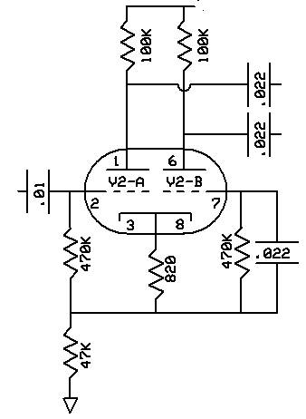

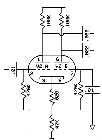

Sinon le condo de 22nF du déphaseur qu'il faut remplacer par un 100n et déplacer. Je ne suis pas sur d'avoir bien saisi. J'ai vu d'autres schémas pour y voir plus clair mais ça revient à rajouter une 5ème résistance avant la masse.
Doug s'est gourrancé quand il a dessiné le Stout, en ramenant le condo de l'entrée inutilisée du différentiel de la masse en direct à un bout de la 47K qui va vers la masse.
Le déphaseur est déséquilibré, mais ça sonne très bien quand on aime un son bien tordu - ce qui après tout est le but de la plupart des amplis guitare. Doug a aimé et conservé le truc.
On peut monter le déphaseur de manière normale, ce qui donne moins de disto - utile si on joue clair ou qu'on utilise des pédales de disto.
Tout en augmentant la valeur du condo, qui passe de 22n à 100n pour mieux tenir dans le bas (le schémou ci-dessus donne 0,01µF = 10n, c'est moi qui me suis gourrancé cette fois, il faut bien lire 100n).
Donc trois options :
- Conserver le cheumitte version Doug
- Le corriger
- Ajouter un ch'ti inverseur en face avant qui permet de passer d'un mode à l'autre.
On pique à la sortie du condo, on va vers l'inverseur, on sort d'icelui soit vers la 47K (mode Doug disto), soit vers la masse (mode normal). Un 1P2P mini, trois bouts de filasse bien torsadés ou du blindé si vous préférez et c'est fait.
Vala, simple, non ?

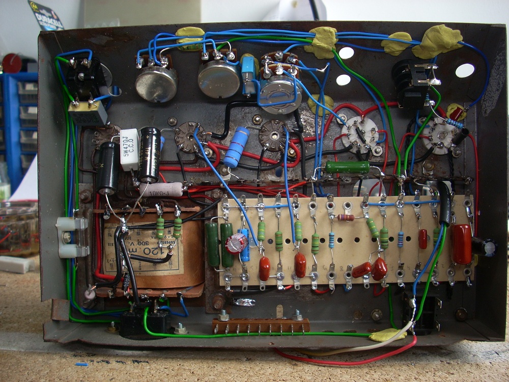

J'ai enfin fait un stout. Par contre j'ai du 50hz qui passe.
J'ai mis une résistance (20 ohms) à la place d'une self sur la HT car le châssis est super petit (25 x17), c'est de la récup (TS supersonic). 283v sur les anodes EL84 alors que le transfo fait 300v 120 mA, ça me semble peu.
J'ai essayé avec une 220k en fin de rail et une 47k //47uF 100v à la masse, avec le point 220k et 47k (une trentaine de volts) sur le point milieu artificiel sur le 6.3v mais c'est plus bruyant.
J'ai monté un master Kevin O'Connor (London Power), merci FYL.
Ce 50 hz m'agace, l'absence de self probablement.
Le prochain en aura une ou alors redressement silicium.
A++

Voilà une photo par contre, les 2 R 100 ohms (vertes) sur le 6.3v (ez81) ont disparu.
L'écran du transfo d'alim n'est plus au châssis mais à la terre. Le châssis est à la masse via la masse qui est à proximité de l'entrée, j'ai aussi blindé l'entrée.
Il y a toujours du mastic partout et le chauffage n'est pas torsadé :oops:
C'est dèjà moins bruyant ainsi que comme précédemment.
Donc la prochaine fois je torsade, je peux aussi mettre une self sur l'alim.

Ben monté comme ça il y a de très forte chances que la ronfle provienne de la chauffe, à reprendre en torsadé éloigné des grilles et plaquée contre le châssis.

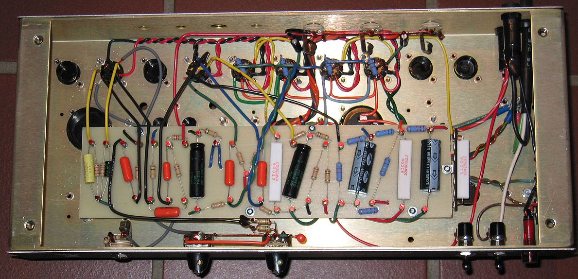

une petite photo d'un montage sérieux histoire de voir vers quoi il faut tendre. merci
 Sujet du message: Re: Projet ampli guitare PP rt r120
MessagePosté: Jeu 05 Juil 2012, 10:48
Messages: 746
Exemple sur un Maz. La chauffe est en noir et rouge torsadé.
