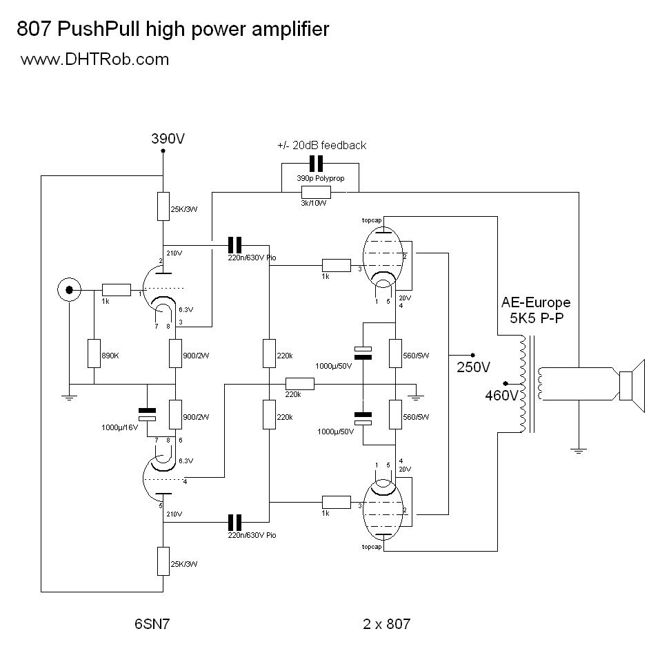

J'ai repris le schéma.
Dans cette configuration j'arrive à 47dBV, plus de 220Veff, beaucoup trop bien sûr.
Je crois que je perds mon temps là.
Avec une Z de primaire de 6k6, je dois minorer la tension appliquée sur les grilles, c'est ça ?
Avec 9k je peux pousser à 50Veff, avec 8k, 38Veff, avec 6k6 mes 30dBV (31.5Veff) doivent suffire.
Dans ce cas un CF avant le paraphase et c'est bon ou rien, en plus je gagne 600mA de chauffage et je n'ai plus besoin de transfo en sus (900mA x2, 300 + 600= 2.7A)
Arrêtez si je me trompe.
Donc je ferais ça.

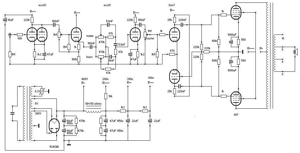

Le schéma avec le cf avant le tone stack façon jcm 800 bass.
 Sujet du message: Re: pp 807
MessagePosté: Jeu 17 Nov 2011, 22:56
La deuxième triode en partant de la gauche est très certainement superflue !
Vire là et ramène le bas du pot de gain entre la 1K et la 100K du CF.
Dans le déphaseur, tu peux relier les deux cathodes ensemble et supprimer le condo de 1000µF mais tu ne pourras plus appliquer de contre réaction.

La dernière modif du schéma
MessagePosté: Ven 18 Nov 2011, 23:57
renaud a écrit:
De plus puisqu'il me reste une triode, pourquoi ne pas monter 2 triodes en parallèle en entrée, impédance de sortie divisée par 2...
Hello Renaud,
À mon humble avis, c'est inutile. L'impédance d'entrée d'un cathode follower est très grande car seule la grille est vue depuis ton condensateur. La valeur de celui-ci devient du coup disproportionné, 10nF suffiraient je pense :roll:

PP807 le retour. Tout est cablé, mais ça marche pas. Les tensions sont a priori correctes, 410v sur les anodes de 807 (seulement), 350 sur les 6sn7, 320 sur les ecc. 200 sur les écrans.
Très peu de signal passe et quand je pousse le volume, ça oscille, c'est le bordel.
Où faut-il que je cherche svp ? je continuer de vérifier mon cablage. alim ,ok, préamp aussi. Demain je regarde derrière et je contrôle les tensions. A part ça ?
La tension d'écran n'est-elle pas trop faible ? et surtout la résistance de polarisation n'est elle pas trop forte : 560 ohms ?
MessagePosté: Sam 11 Fév 2012, 17:49
Messages: 421
Localisation: Tours
Pas de visite ?
Je continue.
Les tensions :
B+ 427v
B++++225v
B++ 352v
B+++312v
17v sur les cathodes de 807
5.9v sur les 6sn7
1.3 sur l'ecc monté en anode follower.
J'ai voulu mesurer les intensités sur les anodes de 807 et j'ai fait une boulette. Un contact sur un enroulement de ts et un autre à la masse. Grosse étincelle, j'ai éclaté la redresseuse, le reste je ne sais pas.
Pour continuer je peux la remplacer par une gz 34 en attendant ?
Sinon par rapport au schéma de l'étage de puissance original j'ai rajouté des 100k (à la masse), je devrai les supprimer ?
Sinon ça oscille toujours à fond et pas de signal qui passe, j'ai pourtant tout vérifié. Je ne comprends pas !
Un petit coup de main pour ne pas me décourager, merci.
Renaud

si ça oscille c'est peut être un problème de CR , est elle branchée :?:
si oui déconnecte là et refait un essai et tiens nous au courant :wink:
MessagePosté: Sam 11 Fév 2012, 18:34
Messages: 421
Localisation: Tours
Il n'y a aucune cr. pour un ampli basse je n'ai pas considéré que c'était utile. peut-être une erreur ?
Sinon je peux mettre une gz34 à la place de la 5u4gb en attendant ?
MessagePosté: Sam 11 Fév 2012, 19:19
Messages: 9462
Re quelle valeur de swing à l'entrée de ta 6SN7 alors :?:
tu sature peut être l'entrée :oops:
