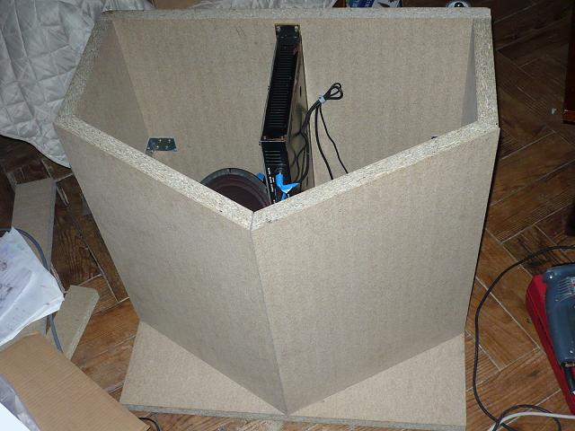

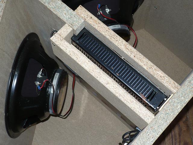

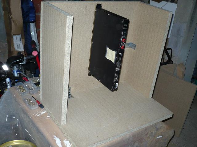

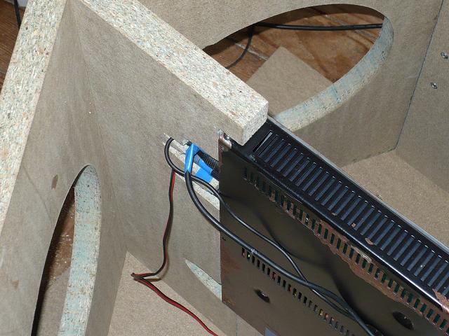

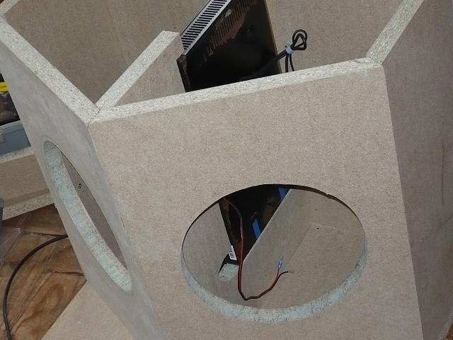

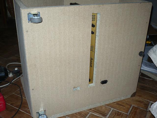

Il s'agit de monter deux HP large bande dans un double boîtier stéréo poussé par un ampli Marshall 8008 délivrant 50W sous 8 Ohm. Les HP disposent de 45 litres chacun pour respirer.
Et voilà le chantier provisoire :
CQ01p.JPG [ 58.89 Kio | Vu 9361 fois ]
CQ02p.JPG [ 59.59 Kio | Vu 9361 fois ]
CQ03p.JPG [ 61.46 Kio | Vu 9361 fois ]
CQ04p.jpg [ 55.96 Kio | Vu 9361 fois ]
CQ05p.JPG [ 69.96 Kio | Vu 9361 fois ]
CQ06p.JPG [ 71.81 Kio | Vu 9361 fois ]
CQ07p.JPG [ 89.29 Kio | Vu 9361 fois ]

Capitonnage de l'intérieur suivi du remplissage à la laine de verre :
Un petit coup de peinture et en avant :
Image Image

Beau boulot, mais il n'est pas un à l'étroit ton ampli? (aération???)

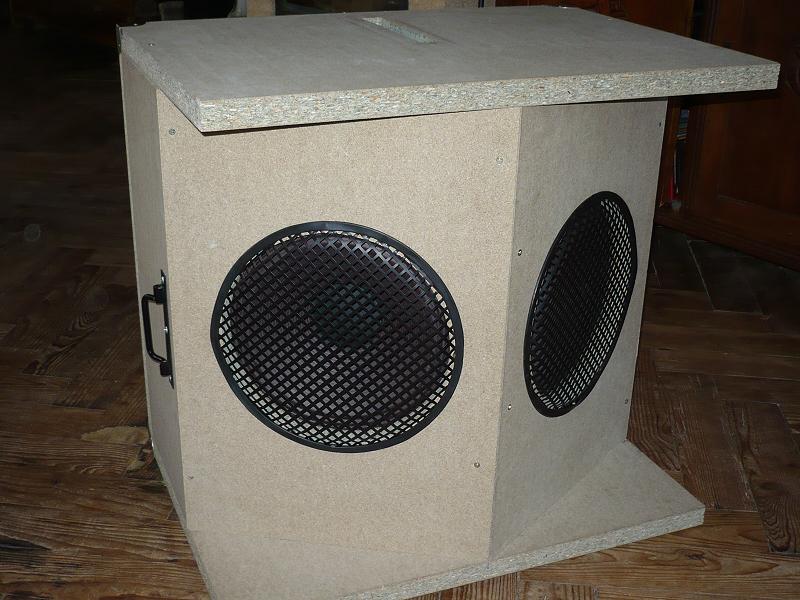

Premier essai en live :
Je suis content d'avoir de la réserve de puissance : posé sur la Leslie à 3 m derrière, j'ai bien été obligé d'aller vers les 50~60% pour garder de la réserve.
La stéréo est moins nette qu'avec les haut parleurs guitare précédents, ou alors cela dépend de la pièce et des échos, à confirmer.
La dynamique est bonne, sans plus. Les timbres sont très bons sur les Clavinet + Wurli, bons sur les Rhodes + cuivres + Moog, peu déformés sur le piano.
La coupure dans les basses n'est pas gênante en groupe et les bas médiums sont bien présents et colorés, les aigus sont neutres et pas trop présents devant. Super : ça respire la solidité et je n'ai aucune fréquence parasite. L'aération est bonne, l'ampli ne chauffe jamais.
Cela a été long, mais je suis fort content.
Remarque : les basses puissantes donnent effectivement des mouvements et des bruits parasites bizarres, merci d'avoir prévenu. ;)
Amélioration possible : remplacer le bois par du MDF d'épaisseur plus raisonnable.
Non, l'entrée d'air se fait par la façade de l'ampli et l'extraction par le côté de l'ampli qui est positionné en haut de caisse. J'ai vérifié, jamais de chauffe.
