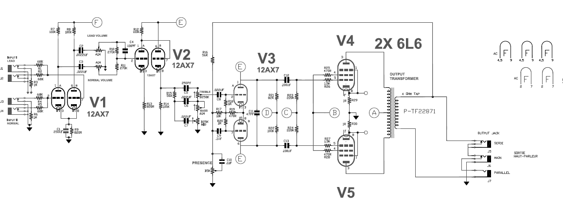

Un pote veut que je lui monte un master sur un bassman 59. on a v2 en couplage direct suivi d'un cathode follower, circuit de tonalité puis schmidt.
Le master avant le schmidt comme sur le ten, sauf que le potar est derrière est une anode et non le CF et le circuit de tonalité du 59. Ou alors pot stereo...
Merci.

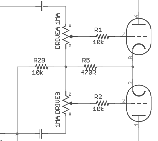

Le Lar-Mar, aka TW type II modifié, est impec - efficace et transparent à quasiment tous les niveaux. Attention à la polar : il est impératif d'ajouter les résistances en //, sinon en cas de défaillance du potar l'ampli débite à fond.
Une option encore meilleure est d'utiliser un bootstrap sur le déphaseur, ce qui permet de garder la contre-réaction constante. Très simple à monter : on remplace les deux 1M par un potar double 1M A. Cf. le schémou ci-dessous.

Merci pour l'info, le hic c'est que j'ai commandé un sfernice p11 220k.
Faut que je vois avec la boutique si je peux changer, mais d'hab ils ne sont pas chien. :)
PS : put.... que c'est beau c'est la simplicité. :D
