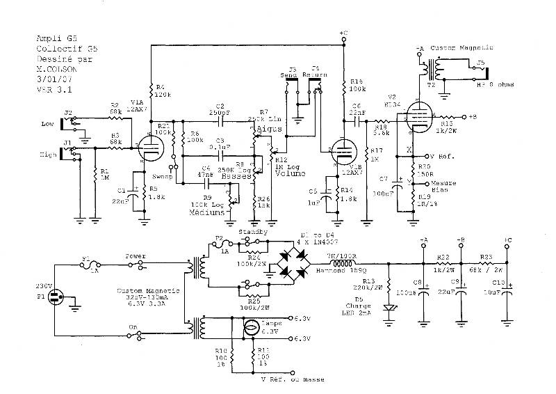

Je viens de voir le preamp du G5 (ci joint le schema) pour alimenter un etage de puissance autre que celui du G5 en sortie de C6 ou mieux au noeud de R17 et R18
faisable.... ou.... tub20
faisable.... ou....
Les G5 sont gentils.
Tu te fais une réplique de l'Alembic F2 (lui-même pompé sur du Funder de la grande époque) et c'est fini.
