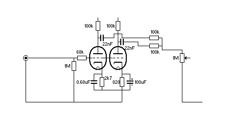

ça tourne bien, sauf... que sur une des 3 entrées (et ouai) commutable par swith j'ai un vieux sifflement quand le gain est au 3/4.
L'entrée qui pose problème est celle dont la cathode est chargée par la 820 ohms et un gros condo, j'ai mis 100uF au lieu des 330uF.
Celle avec 2k7 + 0.68uF et la troisième qui couple les 2 ne posent aucun souci.
J'ai essayé en supprimant le switch et en couplant les 2 grilles, j'ai changé de masse, celle du 1er étage, puis celle de l'étoile enfin celle du châssis, rien à faire.
Un tuyau, une piste à explorer...
Merci, Renaud

c'est le 1er étage.
Au départ avec le switch, je pouvais choisir entre v1a, v1b et v1a+b.
ça sifflait uniquement sur la triode polarisée par 820 ohms.
