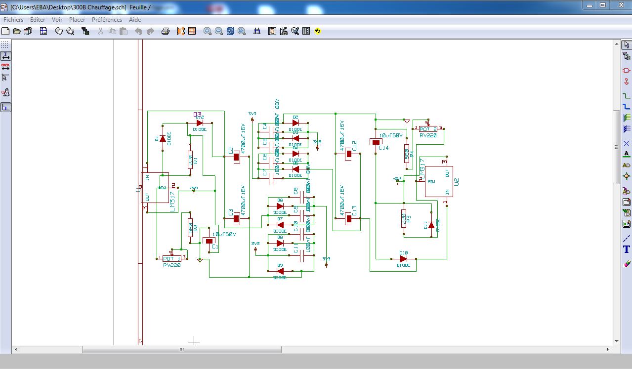

Je reprends ce fil, pour l'utilisation de KICAD.
J'ai chargé la bête et j'ai commencé par le circuit de régule chauffage de mon 300B LEGACY.
J'ai fait un schéma avec le tuto, une net listes puis placement des composants sur CI et chevelu.
Et là çà va pas bien, les connexions sont différentes de celles du schéma à pas mal d'endroits ?
J'ai dû faire une mauvaise mainipe ou c'est arrivé à d'autres ?
De plus comment modifier les connexions sur le CI ?

Salut éric
La netlist est elle recharge correctement, lorsque tu as modifié le schéma
il faut recharger la netlist avec le bouton recalculer les connexion
Sinon c'est une erreur de boitier , le boitier du schéma ne correspond pas au boitier de l'empreinte
c'est la première chose à vérifier avec l'éditeur de module , l'adéquation entre les pins de ton module et les pins
du schéma, par exemple que la pin 1 du boitier en schéma est bien la pin 1 du boitier en module
Erreur fréquente avec cette topologie de logiciel ou tu peut faire et adapter à ta sauce , tu trouve presque tout ou peu créer
tout mais il te faut toi vérifier

Bonjour Christophe,
OK, j'avais bien vu recalculer, mais pas le coût des Pin's pourtant dans le tuto. :oops:
Pour les circuits simples, je me demande s'il n'est pas plus rapide d'éditer la netliste sans connexion sur le schéma et d'établir les pistes en manuelle directement ?

Bonjour éric
AMHA si tu utilise la touche ERC dans le schéma tu élimine pas mal d'erreur de conception au départ
oubli de connexion etc
Ensuite le routage devient vite compliqué si tu n'as pas le chevelu sous les yeux , en plus sous Kicad
tu peut éditer le chevelu local à un composant , ou masquer le chevelu si tu veut un écran vide
Encore une fois Kicad est très complet et permet énormément de chose, encore faut il les connaîtres
et là je reconnais que c'est moi simple car il y en a tellement :oops: :oops:
Autre astuce si tu veux voir les pins liées entre elle tu as un bouton qui "enlumine " les connexions
voir capture, le bouton c'est le deuxième en partant du haut à droite
