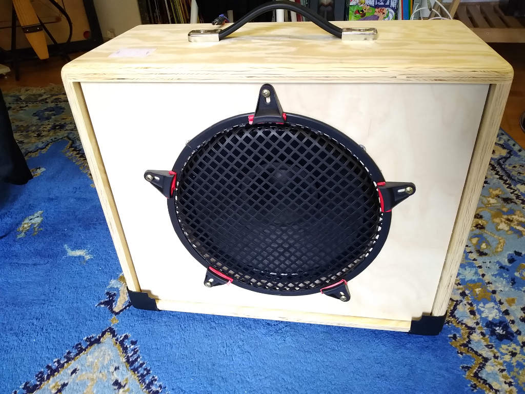

Hello les amis,
J'avais promis des photos de la bête, en voilà

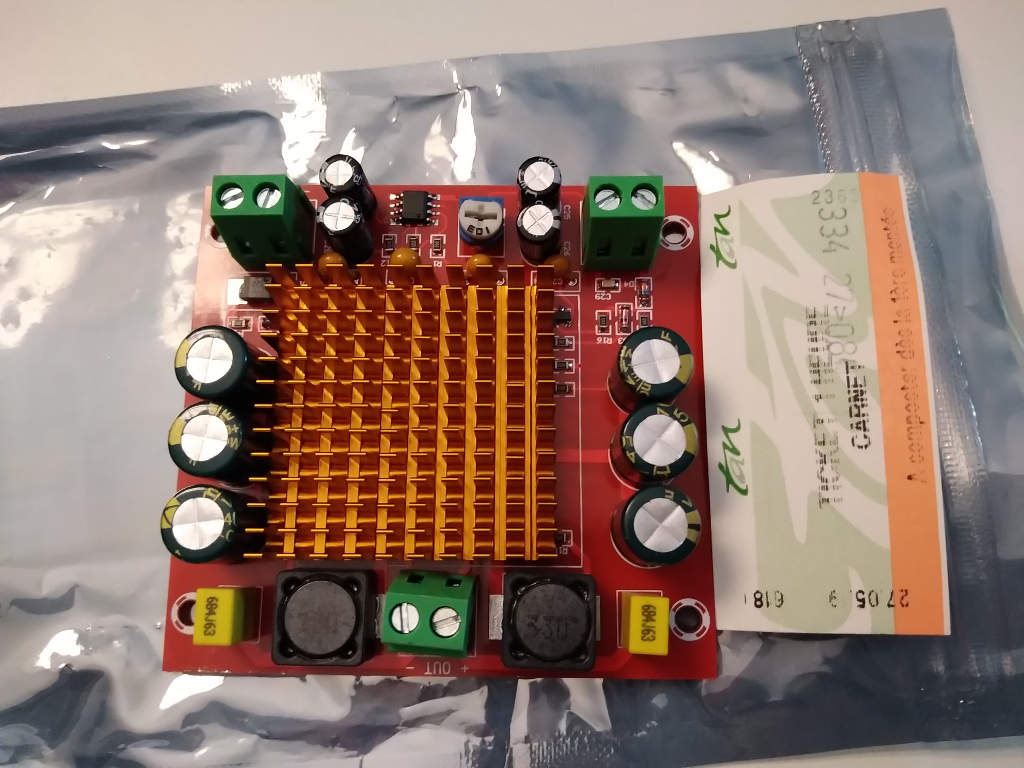

Toute la quincaillerie a été achetée chez tube-town, y compris le cab de guitare ( super boulot ). J'y ai ajouté les coins métal & pieds, la grille de protection du HP et la poignée "heavy duty" on a monté tout ça avec les enfants. Les batteries sont des green-cells, ce sont des 12V, 12 A.h et viennent de chez batteryempire.fr elles pèsent 2,5 Kg chacune et offrent une bonne dizaine d'heures d'autonomie. Le circuit d'amplification est basé autour d'une puce TPA3116 monté en push-pull en classe D ( tout monté 6,61€, fdp gratuits sur amazon ). Ça fait exactement le job qu'on lui demande, ça ne consomme rien, sort 20W dans 8 ohms ( et probablement 40 dans 4 mais bon … ) budget cab + HP + batteries : un peu moins de 300€.
Pour la partie preamp - mixage j'ai fini par trouver un truc super : le LH-020 de chez Omnitronic, 3 entrée XLR avec pour chacune réglage de niveau et option low-cut / alim phantom sélectionnables via des switch et deux sorties mono symétriques (XLR, jack stéréo). Cette boiboîte s'alimente en 12V à 150mA ce qui explique le petit câble d'alim qui sort du cab sur les photos.
Le bousin a déjà tourné plus de 3h et fait sa première fête de la musique, le voltage des batteries n'a pas bougé. 20W ça envoie comme il faut ( attention à l'écrêtage qui est assez moche ),ça permet de ré-hausser la voix du lead et le tambourin qui seraient couverts par les gros tambours et la caisse claire sinon.

Salut,
Ta réalisation est top.
Comment est la voix? niveau qualité, ça gueule pas trop?
Je joue dans un collectif avec pas mal de percus, et franchement, les voix ça va jamais sans une bonne sono.
Comment fais-tu pour la charge des batteries?
Belle réalisation!

Hello Bruno,
Une courte vidéo prise au téléphone du résultat. Ça n'est pas de la hi-fi ni de quoi sonoriser le stade de France c'est sûr mais pour nous ça fait pile poil le job.
Pour la charge, j'ai un chargeur, je charge les batteries l'une après l'autre.

Ça marche super bien!!
Bravo à la chanteuse et aux musiciens.
Belle réalisation c'est cool.
Bruno
