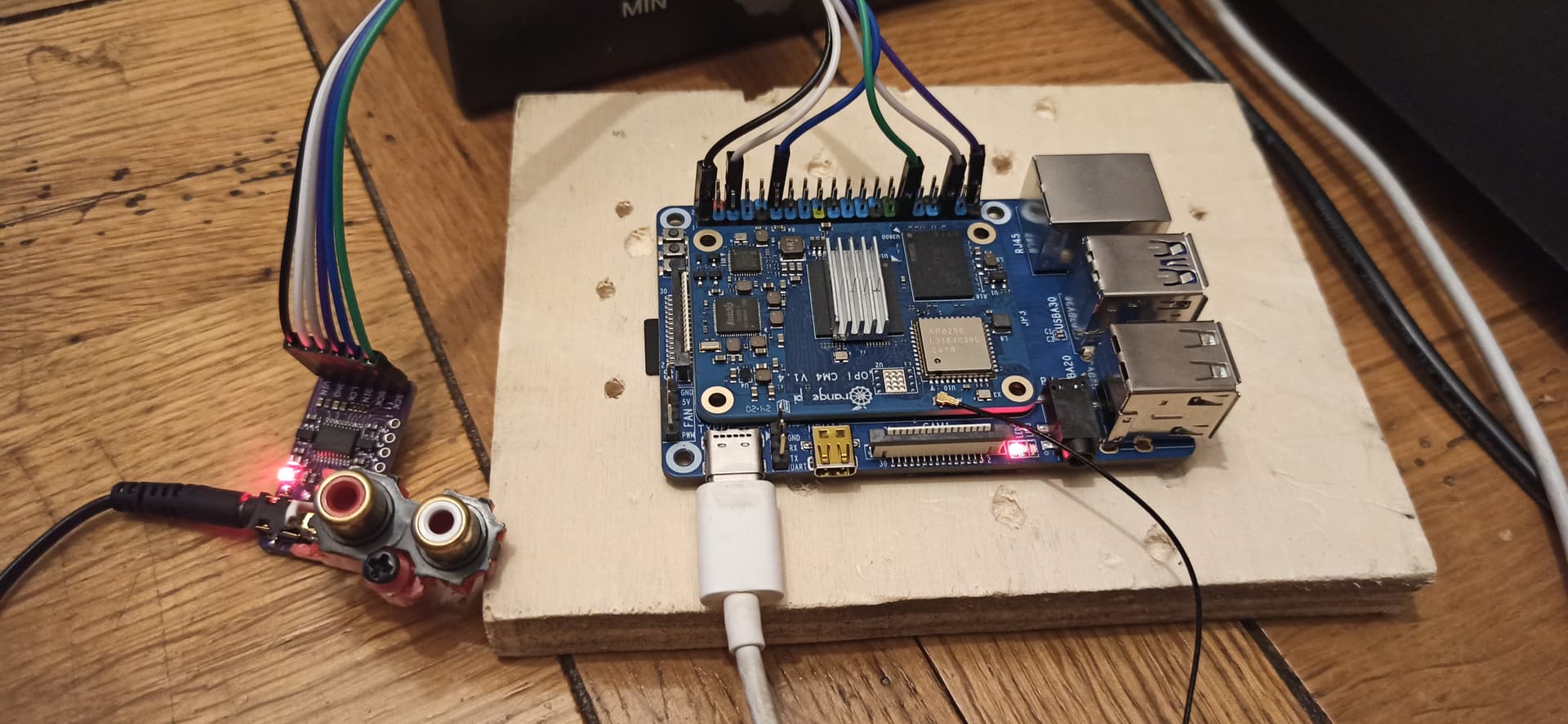

Ce serveur son utilise une petite carte Orangepi nomé CM4 sur sa base de connexion, ça ressemble à ceci
On voit sur l'image le petit Dac PCM5102 issu de la toile et qui vaut que quelques euros

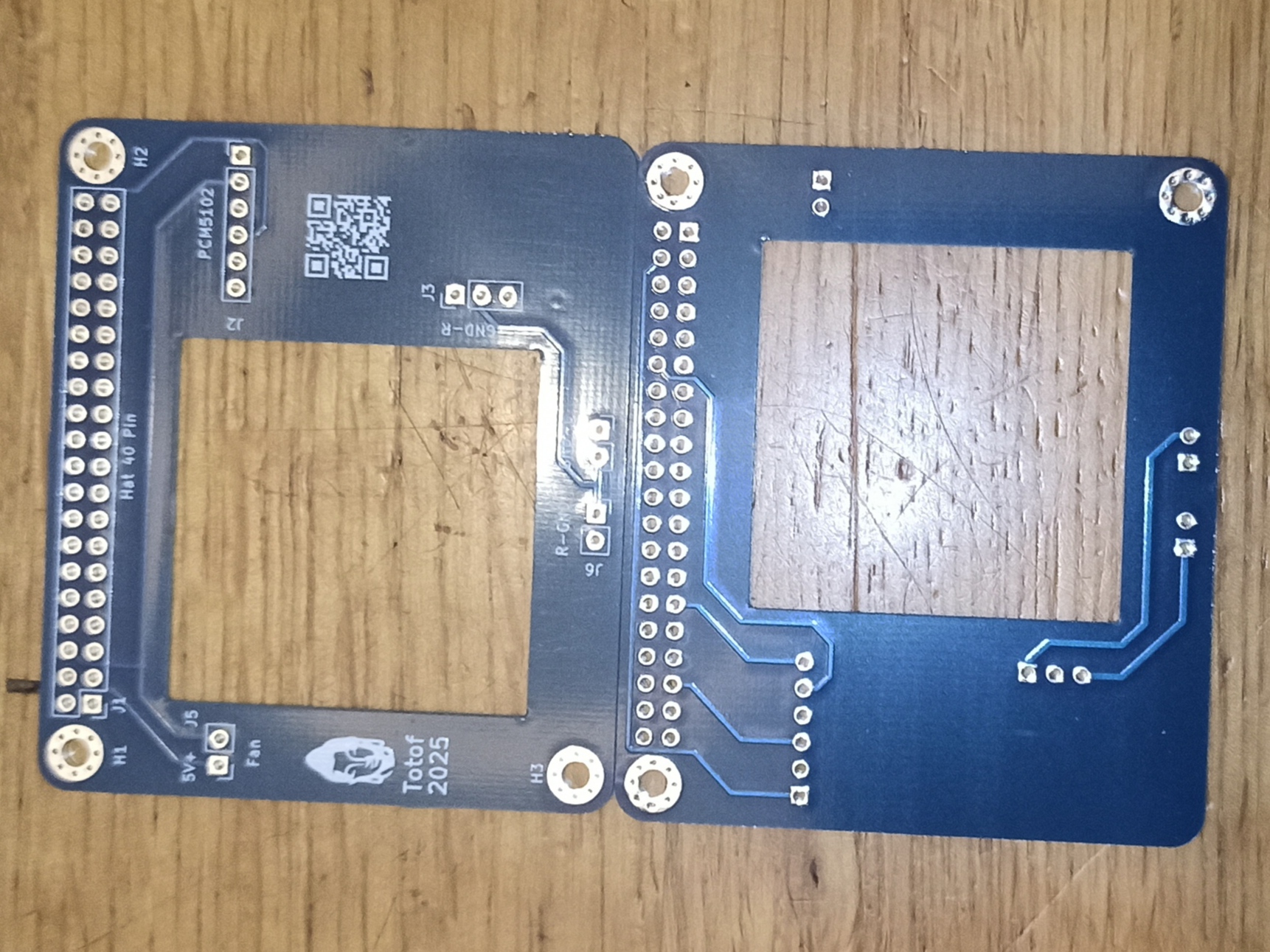

Du coup j'ai dessiner un petit PCB pour se connecter sur le CM4
Le tout monté dans la boîte
