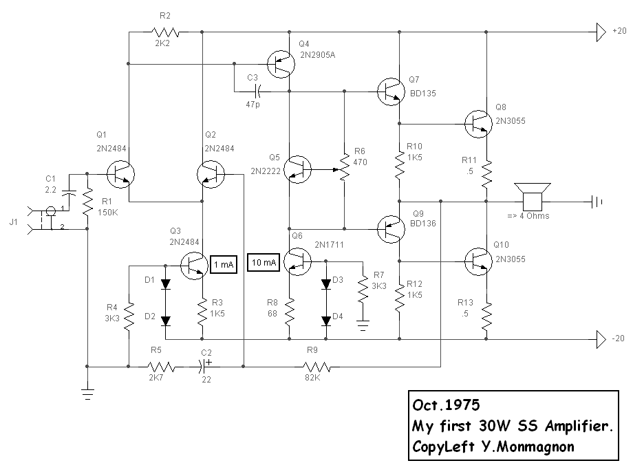

En 1975 (eh oui, 32 ans déjà) je faisais ça:
Technologiquement dépassé aujourd'hui mais toujours en usage !
J'ai simplement redessiné le schéma qui était sur calque au Rotring.

MessagePosté: Jeu 25 Oct 2007, 17:21
Tiens donc! Je crois que je faisait des choses très similaires à la même époque!
Mais je n'avais pas encore osé enlever le condensateur de sortie et l'alim était asymétrique.
Edit:
A bien réfléchir, je crois plutôt que ça date de quelques années auparavant. En 1975, mes schémas ressemblaient bigrement au tien.
MessagePosté: Jeu 25 Oct 2007, 18:10
Eh oui, c'est un grand classique: l'ampli OP de puissance !
J'ai utilisé le même schéma, alims "boostées" à +/- 60V et un quad de 2N3772, le tout à 60Hz et suivi d'un transfo élevateur (un onduleur sinusoïdal en qq sortes) pour faire la "recette usine" d'un équipement vidéo (caméras + moniteurs) destiné à je ne sais plus quel pays étranger :roll:
