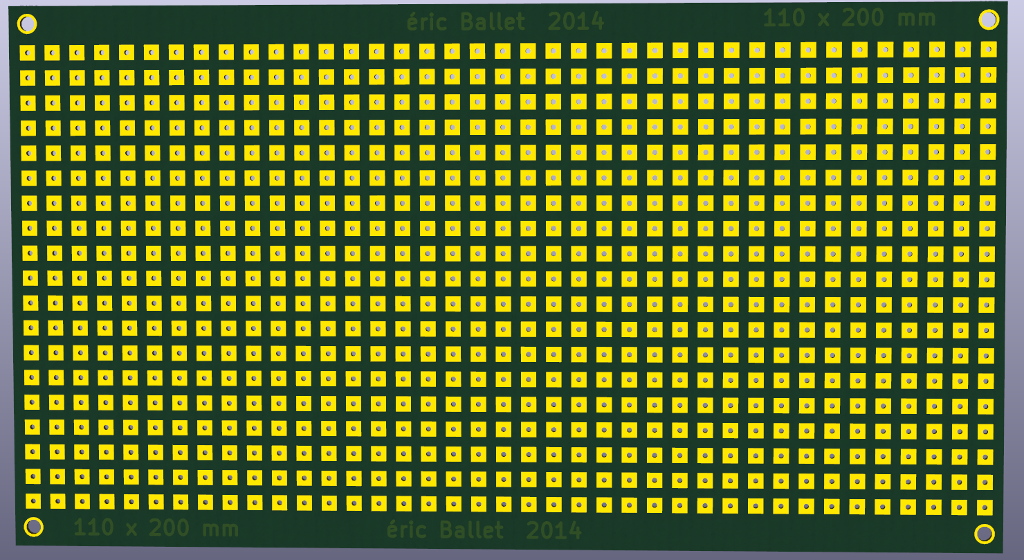

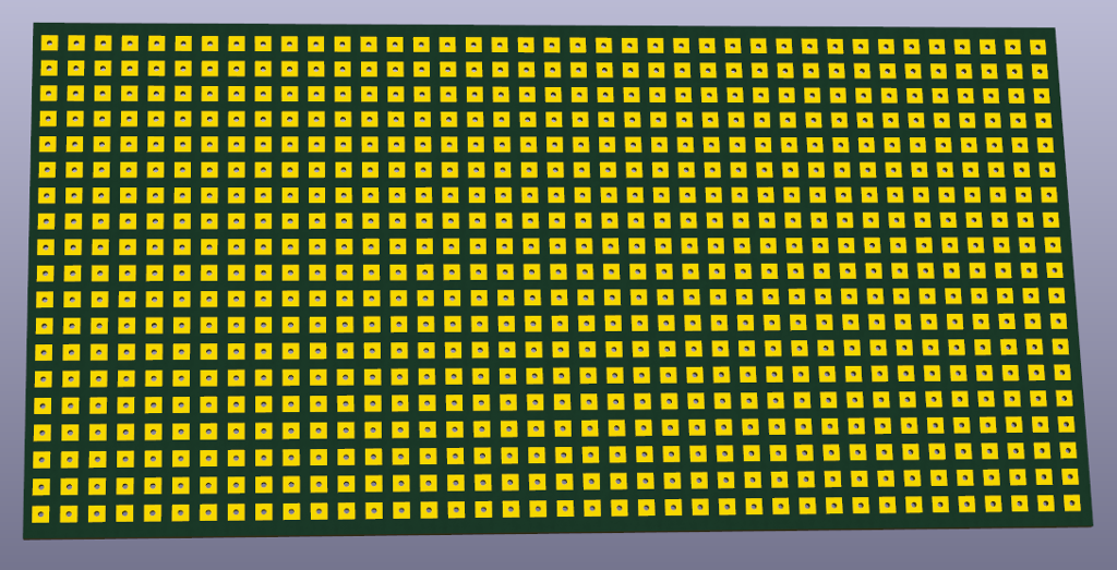

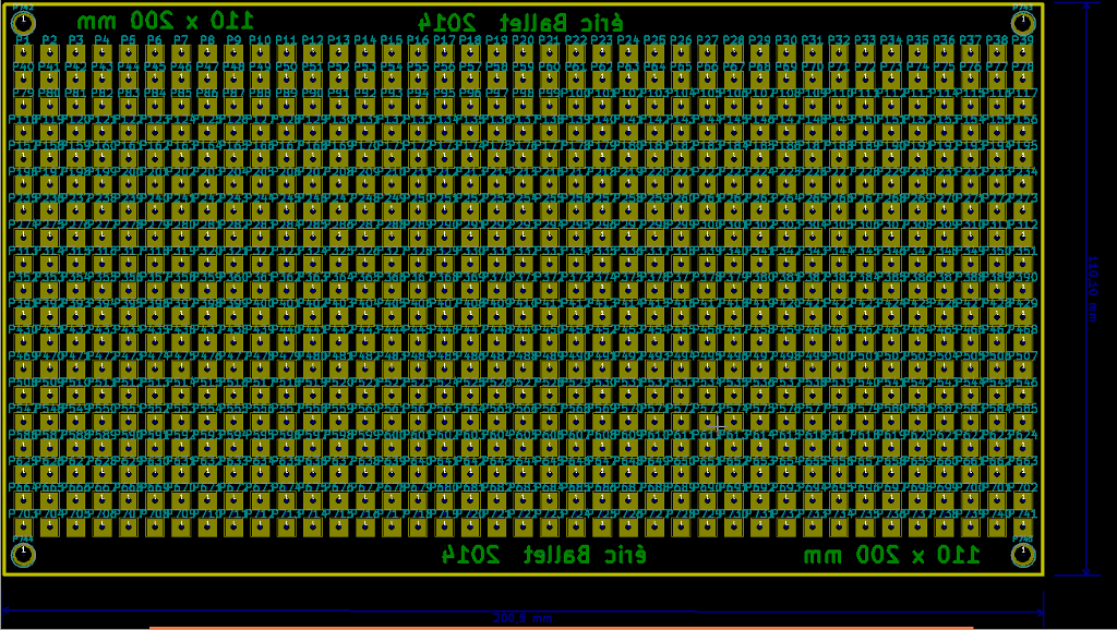

Allez , voici ce qui me semble être une bonne dose de compromis
avec dans l'archive les fichiers gerber pour la fabrication et tout les fichiers Kicad qui vont bien :wink:
reste plus qu'a jouer avec :wink:
Mon_projet_plaque_essai.tar
Le PCB en dessin
Le PCB en vue 3D
éric dis moi ce que tu en pense et si tu peux l'ouvrir sur ton PC
petite précision, dans l'archive tu trouveras une version PDF éditable pour
avoir une vision papier de la chose :mrgreen:
Allez, je continue, faut que je trouve comment augmenter le cartouche A4 sous Kicad
pour passer en A3 , histoire de caser un PCB de 200 x 300 mm :oops: :oops:

Bon j'ai fait la modif du cartouche des PCB sous Kicad et j'ai fait un copier collé des 741 pads pour avoir
3 fois ( 1223 pads ) les pastilles sur une plaque de 200 x 303 mm , éric est ce génant d'avoir 303 mm :oops: :?:
Sinon voici l'archive, attention les pdf sont forcés en A4 donc pas à l'échelle :oops:
Mon_projet_plaque_essai2.tar
Le PCB en dessin
Le PCB en vue 3D
Des commentaires :?: :mrgreen:

Christophe,
Super travail. tub18 tub18
Un petit détail, sur la petite plaque il faudrait que les trous de fixation soient du côté largeur car j'ai un refroidisseur d'un côté sur toute la longueur avec les MOS au bord.
La différence de côte ne me gène pas.
Ce sera du simple face, percé, bleu en 70 µ et ep 3 mm.
Pour ceux qui voudraient utiliser ces épreuves, attention les condos PP de petites dimensions peuvent avoir des entraxes de fixation au pas impair de 2,54 mm, il faudra modifier un peu l'axe des pins.
Bonne soirée.

Ok je te déplacerai les trous sur le côté largeur, et je te renvoie l'archive ainsi modifié
Veux tu du coup des trous jusqu'au bord de découpe ( le trais jaune ) , ou un débord plus important
pour y fixer ton radiateur :?:
J'attends ta réponse

Bonjour Christophe,
Non c'est bien comme çà, juste les trous de fixation sur la largeur.
Bonne appétit.
