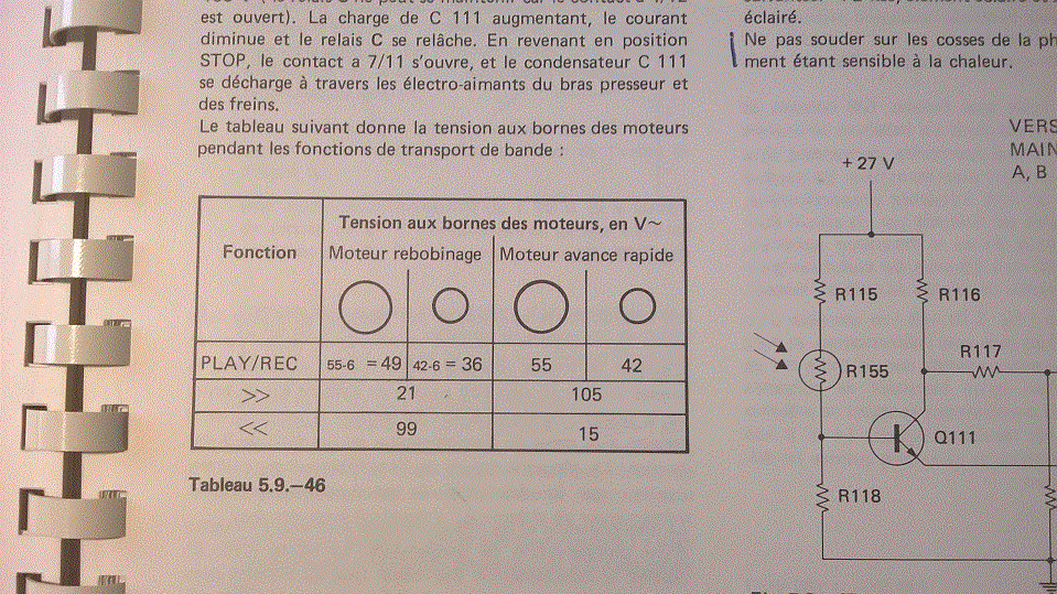

As tu mesuré tes tensions aux bornes des moteurs?, Le manuel indique les tensions suivantes (cf tableau).
Il y a aussi un tableau des forces de freinage qui précise que si ces forces ne sont pas obtenues, il faut vérifier les tensions et les condensateurs.
On parle aussi d'une modification éventuelle de la résistance R125, mais si les performances se sont dégradées dans les temps, je pencherais effectivement pour les condensateurs.

Bonjour , GUY
le probleme etait bien là : condos chimiques remplacés
et tout est redevenu normal j'en ai profite pou changer
les trois 470 nf de la plaque relais qui posent probleme
avec le temps . Merci pour la reponse ( guy ) et de ton experience
