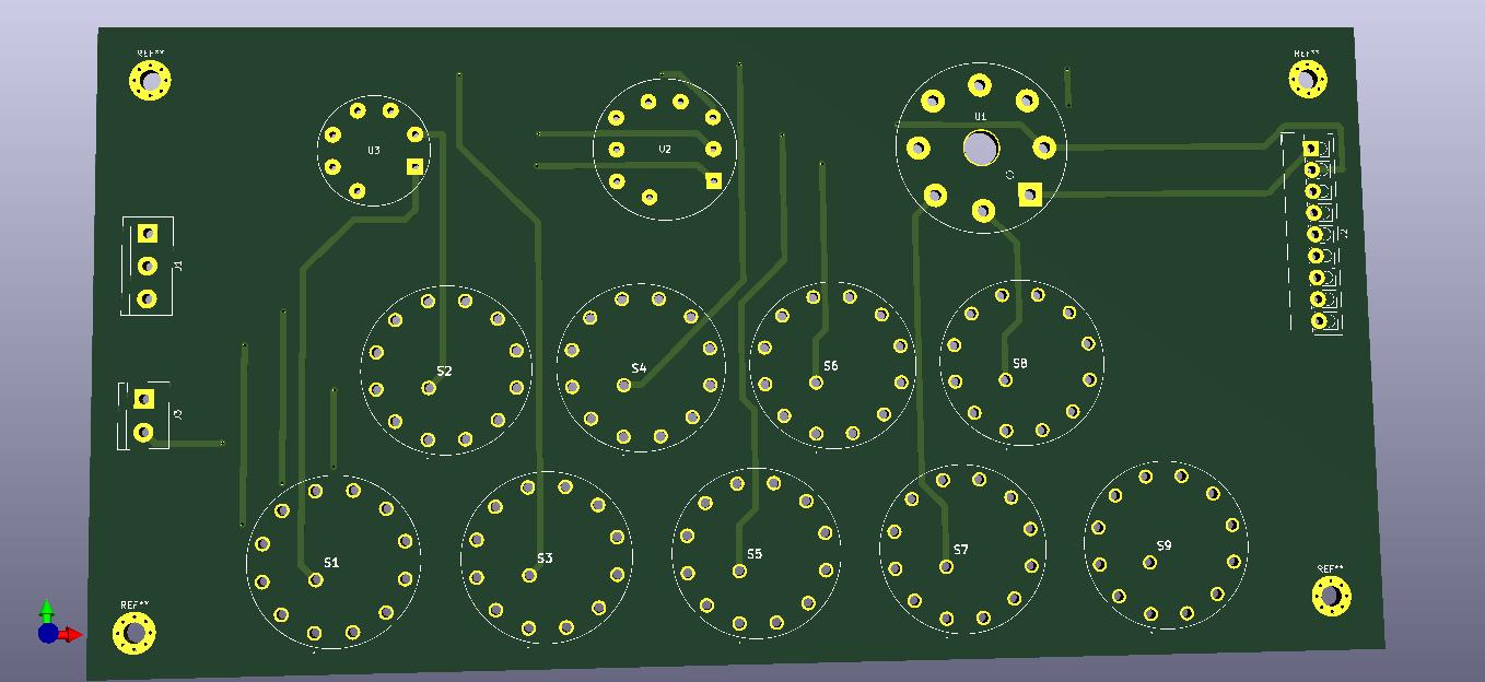

Salut les amis, j'ai besoin de votre avis.
Pour une réalisation de lampemètre, j'ai une platine avec des commutateurs rotatifs qui alimentent les supports de tubes.
L'idée de départ vient de http://www.roehrenkramladen.de/Roehrent ... 3-txt.html
En pj mon CI.
Je me pose la question de la solidité/pérennité de supports CI par rapport aux supports classiques.
Dans un lampemètre on passe son temps à enlever/remettre des tubes, donc le support est à rude épreuve, bien plus que pour un ampli où on change les lampes tous les 36 du mois.
J'ai encore la possibilité d'utiliser des supports classiques, avec une liaison courte soudée sur le CI. Donc tout est possible.
Comme dirait Totof, vous en pensez quoi?
MERCI !!
lampemetre.jpg [ 96.64 Kio | Vu 12766 fois ]

Pour être franc le pcb me parait pas être adéquat car le fait d'enfoncer et enlever
les loupiottes va forcer sur les pinoches et tordre la plaque d'epoxy dans le sens
de l'horizontal surtout avec juste 4 fixations dans les angles , pour un usage "lampemètre"
Après je verrai plus le PCB pour les sélecteurs rotatifs avec la filasse qui arrive proprement
dessus
Ce n'est que mon avis

Merci Totof, c'est aussi ma crainte.
Je peux rajouter des trous de fixation mais je ne sens pas trop les supports CI.
Sauf si quelqu'un me dit le contraire, je vais donc fixer des supports classiques, reliés en direct au PCB en dessous.
Oui, le PCB est pratique pour faire la matrice entre les pinoches et les diverses tensions (GND, pol négative, HT).

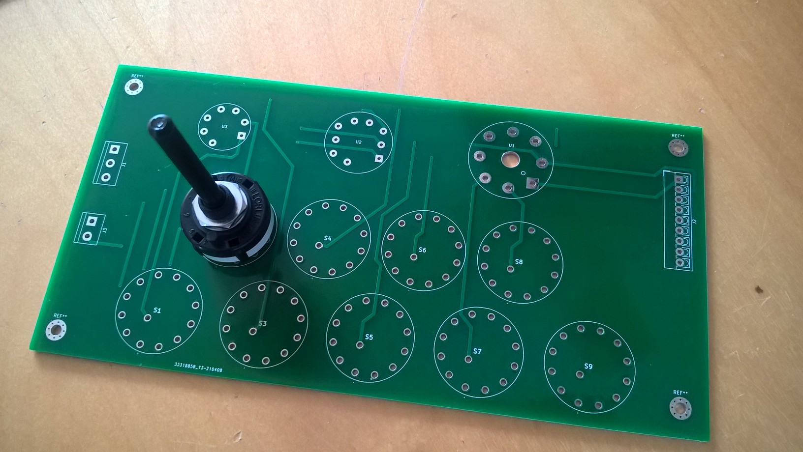

J'ai reçu mes PCB, fabrication impeccable comme d'habitude chez JLCPCB.
Et comme d'habitude ils en livrent un paquet de 5 du coup j'en ai 4 (disons 3 si j'en garde un en secours) DISPOS GRATUITEMENT pour ceux que ça intéresserait.
Rien de transcendant, c'est un circuit de 20x10 cm qui permet de ventiler 4 tensions (gnd, pol, HT, une autre (HT2 ou CC)) sur 9 pinoches, soit en bornes libres soit sur culots octal, noval, miniature.
Pistes de 1mm de large.
A votre bon coeur!
PCB.jpg [ 334.96 Kio | Vu 12729 fois ]

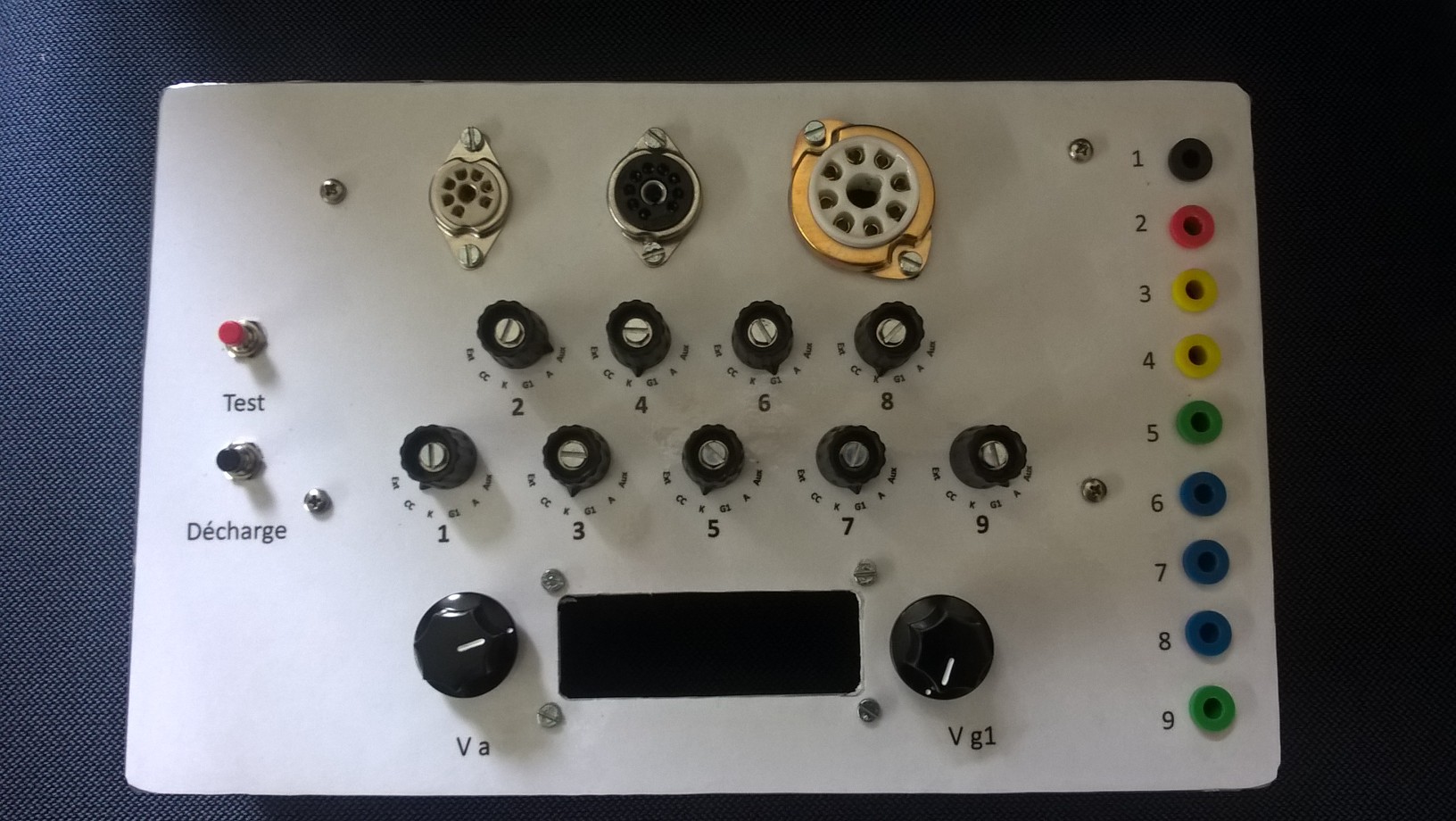

pour info, ma mise en boite prévue:
(merci Yves pour le boitier que tu reconnaitras!!)
J'y intègre la carte numérique de Alain Ducroq (https://www.radioelec.com).
afficheur.jpg [ 327.1 Kio | Vu 12725 fois ]
boitier.jpg [ 377.03 Kio | Vu 12725 fois ]

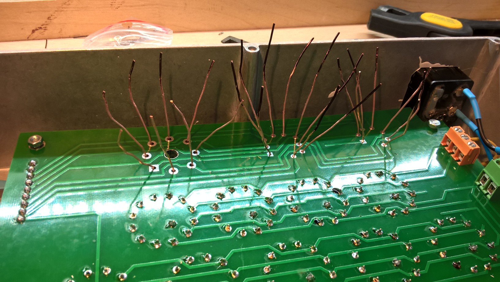

Grâce au PCB, la filasse est très réduite
WP_20210415_16_15_58_Pro.jpg [ 291.63 Kio | Vu 12709 fois ]
WP_20210416_09_21_47_Pro.jpg [ 428.19 Kio | Vu 12709 fois ]

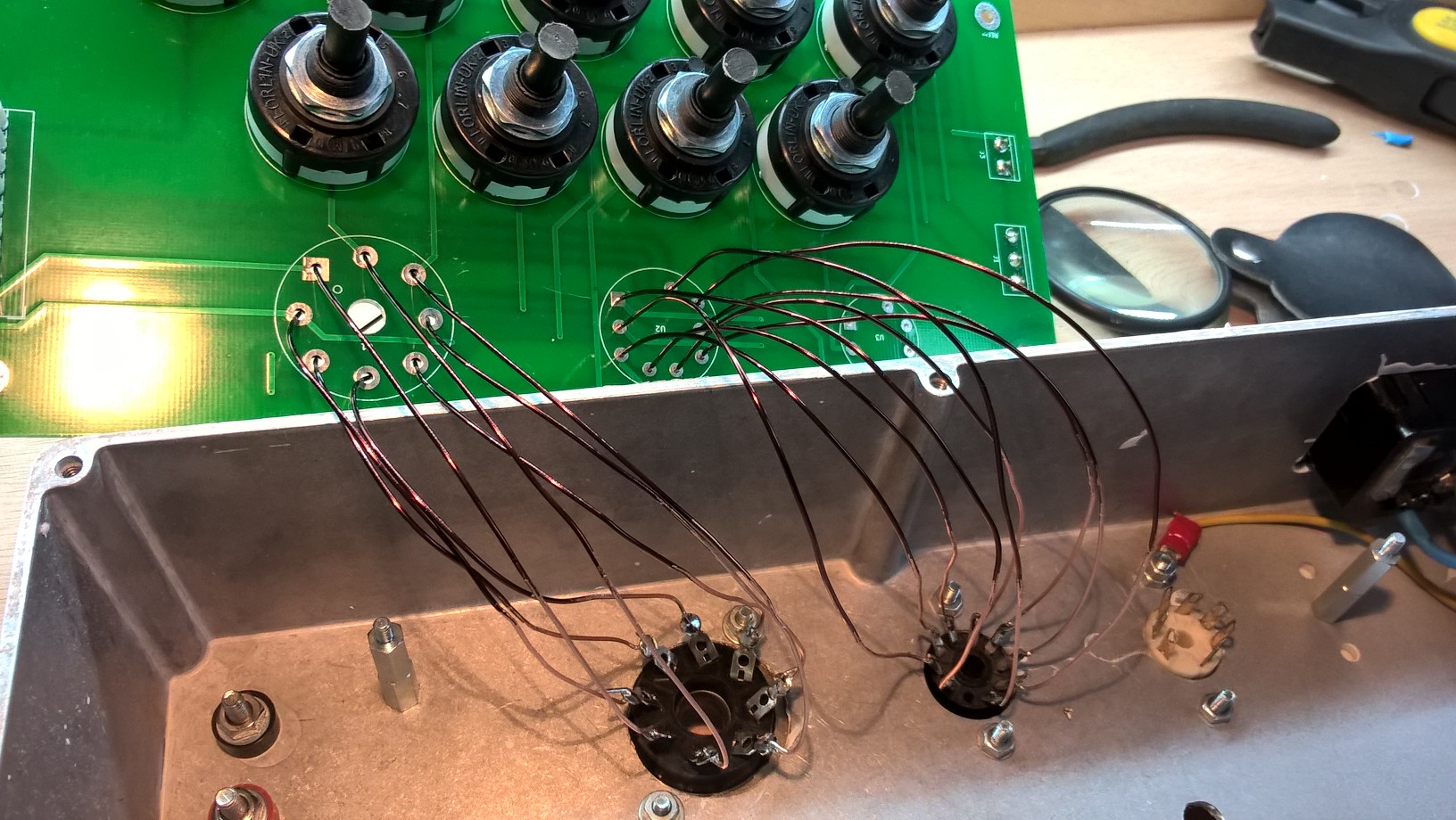

un peu de "couture" ce soir pour connecter les pinoches des supports au PCB mais ça fait bien le job, le contrôle au multimètre est parfait.
WP_20210418_18_25_55_Pro.jpg [ 426.53 Kio | Vu 12701 fois ]
WP_20210418_18_55_20_Pro.jpg [ 436.57 Kio | Vu 12701 fois ]
WP_20210418_19_08_50_Pro.jpg [ 437.51 Kio | Vu 12701 fois ]

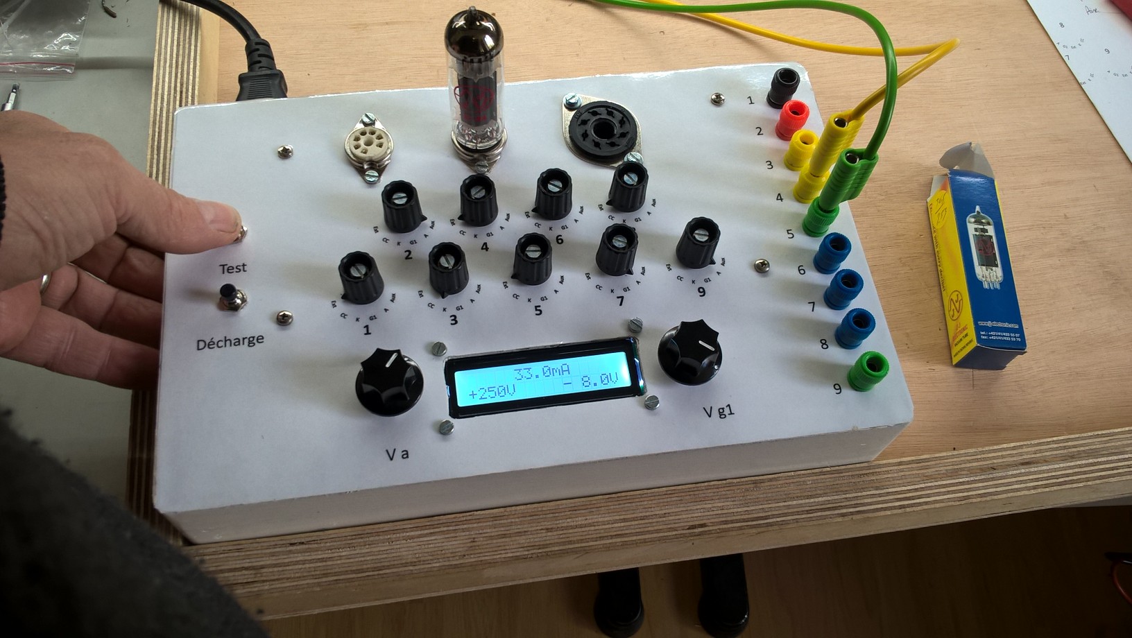

Et voilà, le bestiau est terminé.
Une mesure rapide sur une EL84 qui trainait:
  • alim 6,3V externe sur pinoches 4 et 5
  • pinoche 2 sur Grille
  • pinoche 3 sur Cathode
  • pinoches 7 et 9 sur HT
et voilou. 24,5mA pour -9V de polarisation
passage de la polarisation à -8V: Ia 33mA, donc pente=8.5mA/V
Ca fait le job.
WP_20210419_14_24_58_Pro.jpg [ 350.23 Kio | Vu 12691 fois ]

☹ En fait je déchante…. :cry:
Sur certaines lampes ça part en oscillation HF.
Sur une 6L6 par exemple, si je monte la polarisation à moins de 20V je passe brutalement à plus de 300mA de courant anodique, ce qui a mon avis, révèle une oscillation.
La seule solution que je vois c’est de prévoir des culots intégrant une résistance « grid-stopper ».
Sauf si vous avez une autre suggestion ?

Bonjour Guy
Essaye une petite ferite au plus près de ta sortie de tension ht
Et pareil pour la polar, soit trois ferrites à installer
Sur mon essai de lampemetre à base d'Arduino c'était une obligation
Liée au système de découpage de la tension de polar
Pour info et essayer :mrgreen:

Mets des VK200 partout au ras des pins des supports.
J'en ai plein . . . à prendre à la prochaine occasion !
