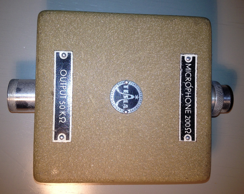

microphone 200 ohm/50kohm
resistance continue/impédence (primaire secondaire)
7.2ohm/200ohm
1728ohm/43kohm
bande passante
+/-1dB 25/45k
-3dB 20/54k
nombre de tours, diametre de fil"estimés"
primaire 285 tours 0.25mm
secondaire 4200 tours 0.07mmm
706mV à l'entrée/10V RMS en sortie (inductance estimée 50H) 1.12% de disto
gain 22dBU
noyau(L*l)
4cm(coté bobine)*3.2cm
avec une section d'environ 0.7*0.7(coté bobine) et 1cm*0.7
probablement du mu metal

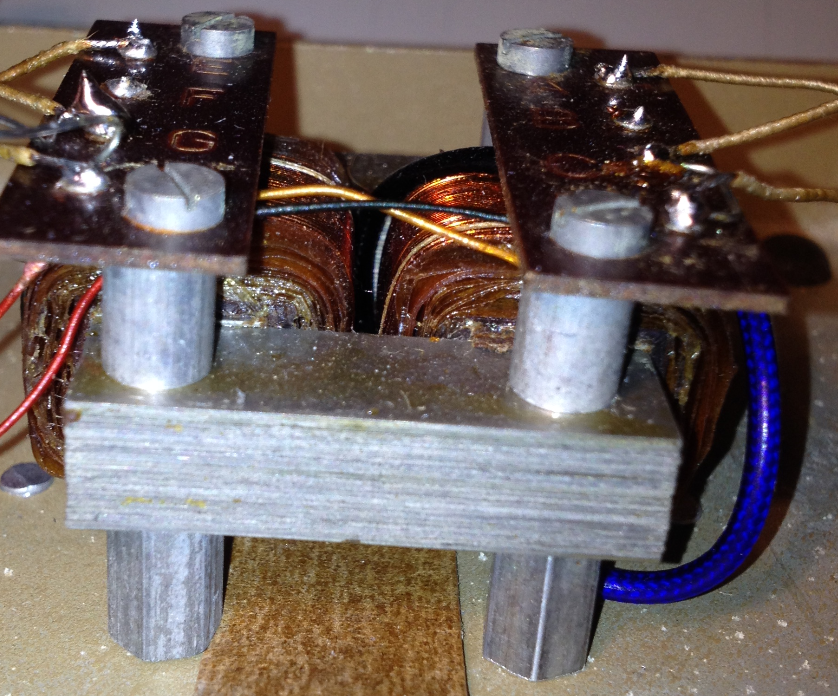

non, j'ai juste rajouté un enroulement donc j'ai rien démoli.
c'est pourquoi les valeurs sont estimés. :wink:
les mesures sont à 1kilo.
tesla1.png [ 407.32 Kio | Vu 10750 fois ]
tesla2.png [ 259.62 Kio | Vu 10750 fois ]
tesla3.png [ 1.12 Mio | Vu 10750 fois ]
comparaison-tesla.png [ 98.5 Kio | Vu 10750 fois ]

Tu aurais une photo montrant mieux les enroulements? On dirait qu'ils sont cloisonnés?
MERCI!

Merci Hervé.
Donc si je vois bien, un des enroulements est dans une gaine genre souplisso?
C'est celui que tu as ajouté?
Si c'est pas indiscret, c'est quoi le but de cet ajout?

salut guy,
il n' y a pas d'ajout ou de modification particulière.
donc rien de mystérieux.
