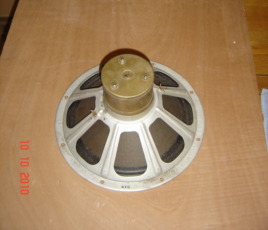

Comme je disait ailleurs le "père-noël" est passé avant l'heur cette année
C'est des AD5200 a première vue , l'aimant est un peu plus gros que celui des AD4200
la BP moins étendue 17 Khz pour les AD5200 alors que 18 Khz pour les AD4200
Le poids 3.5 kg
Mais d'abord quelques liens avec des infos sur ces LB

Maintenant quelques photos et un plan supplémentaire

J'en ai fait une petite mesure avec ARTA
et mon hardware
le LB posé a plat sur ma table avec la méthode "masse aditionnelle"
Dès que j'ai fini d'assembler mon baffle plan je referai une mesure
Ainsi que une mesure de BP avec mon micro , mais ça plus tard
Voilà ce que cela donne , c'est bien sûr relatif a la façon de le mesuré
