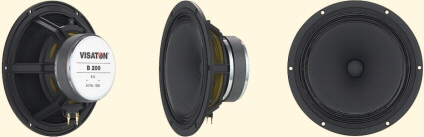

C'est peut-être une bête question, mais a priori existe-t-il un type d'amplificateur qui conviendrait mieux pour alimenter un large bande de 20 cm et bon rendement tel que le Supravox 215 RTF64 ou le Visaton B 200 ? Dans l'idée de respecter au mieux la dynamique des musiques qui ne sont pas trop compressées et de privilégier également "l'impact", le "punch" ... je ne sais pas comment exprimer cela mieux que ça... A part la puissance électrique, relativement modérée mais tout de même suffisante ? Quelles autres caractéristiques ?
Et qu'en est-il de l'écoute à volume relativement élevé de ce genre de large-bande ? J'ai lu qu'il y aurait plus de distorsions par rapport aux hp medium de qualité à la plage plus restreinte, ce qui rendrait l'écoute plus fatigante... J'ai en projet un montage d'un tel LB en baffle plan (charge convenant bien à ces deux modèles) non filtré (mais filtré en bas par le baffle plan) couplé à des caissons de grave sous les +- 200 hz (avec ampli dédié et filtre actif) + éventuellement un tweeter à ruban de sensibilité correspondante
Le Supravox :
Le Visaton :

Ok merci beaucoup, je crois que je vais m'en tenir au Visaton, en baffle plan recourbé effectivement. Et je vais me laisser tenter tout de même par un ampli à tubes, un schéma à base d'EL34 m'intéresse beaucoup car ces lampes se trouvent facilement à des tarifs abordables, comme chez Thomann : http://www.thomann.de/fr/tubes_el34.html. Je viens de voir qu'il existe un fournisseur près de chez moi : http://www.halfin.com/cgi-bin/dbsearch.exe?mdb=/database/tubesetols.mdb,tbl=tubes,template=/etols/html/result.htm,DB_Part=EL34 ainsi que celui-là : http://www.diyparadiso.com/audiopart2.htm qui a l'air bien fourni en pièces de qualité...
