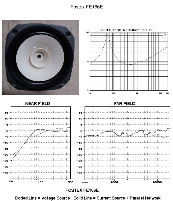

Salut Dominique,
Ça n'existe "probablement pas" mais on ne peut en tirer une généralité et surtout considérer la courbe du HP sans tenir compte de la charge associée. Il existe néanmoins des large-bande qui n'ont pas le medium en avant ou en cloche par rapport à toutes les autres fréquences. Il existe également des charges qui associées au HP font que le medium n'est plus en avant comme sur les courbes constructeur qui utilisent un protocole de mesure défini par une norme il me semble (sur baffle), qui ne tient pas compte de la spécificité du HP.
le FE166 par exemple n'a pas le medium en avant ou en cloche d'après les mesures faites par Nelson pass :
http://www.6moons.com/audioreviews/firstwatt/10.gif
le FE206 non plus, malgrès son caractère fortement ascendant dans l'axe au dessus de 1,5 khz qui devient linéaire sous 30° :
http://www.6moons.com/audioreviews/firstwatt/13.gif

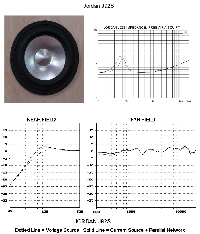

Le Jordan JS92S est également linéaire :
http://www.6moons.com/audioreviews/firstwatt/18.gif
