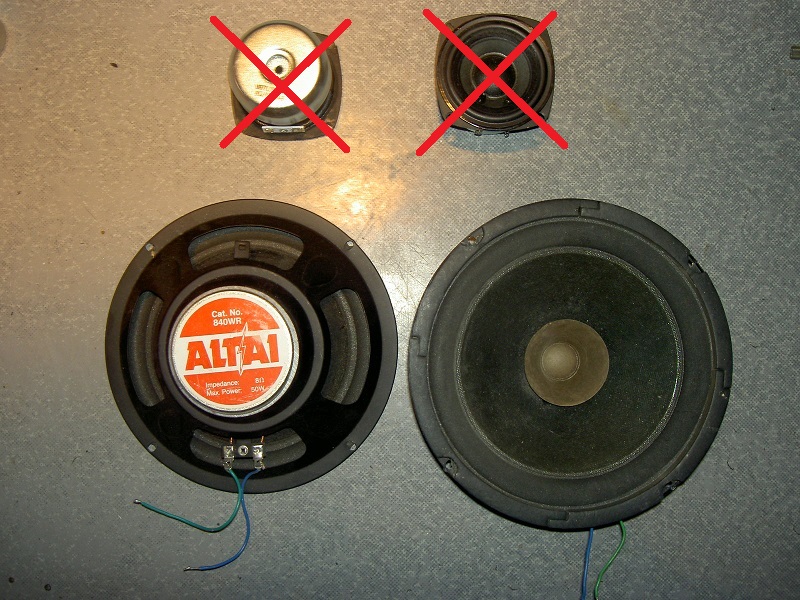

voila , je vais refaire mes enceintes larges bandes avec mes hp suivant :arrow:

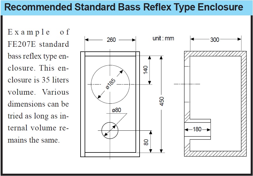

j ai repris ce plan des chez Fostex

Bonjour jmd_91
Qu'entends tu, ou que veut tu entendre par là :?:
Au fait je sais pas si tu sais mais comme pour un tube ou un ampli
pour fabriquer une enceinte il faut respecter certaines règles, ou certaines lois
physiques , souvent on parle de paeramètres T&S pour Thiele et Small
voir ici Thiele et Small
On ne fait pas une "boîte" pour ces HP au pif :twisted: :wink:

le FE206 et FE207 ne sont pas équivalents
Le premier a un Qts de 0,19, le second 0,27
Comme le dit Totof, on peut faire des baffles en tenant compte uniquement du diametre, mais ce n'est pas une demarche techniquement rigoureuse.
