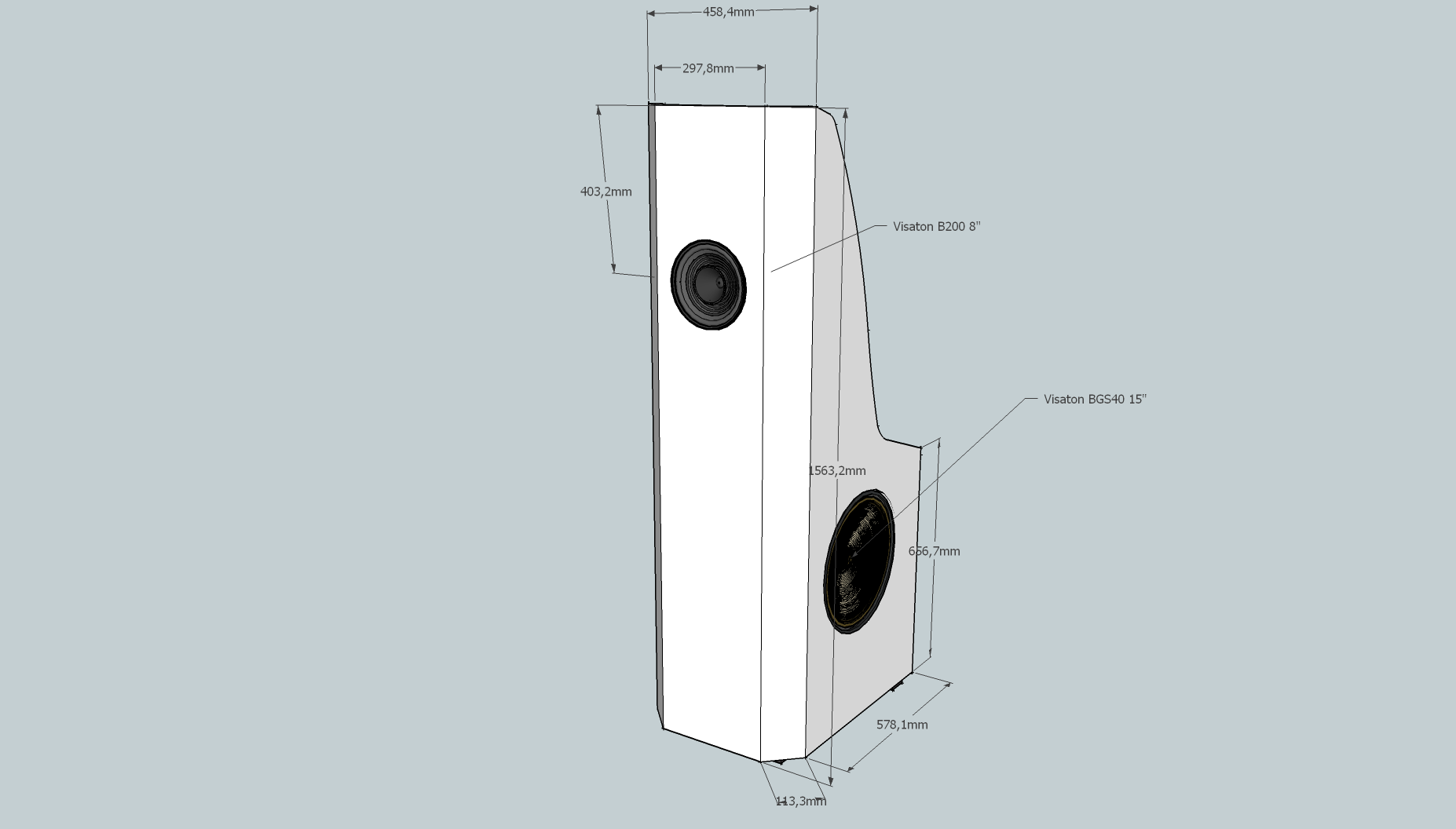

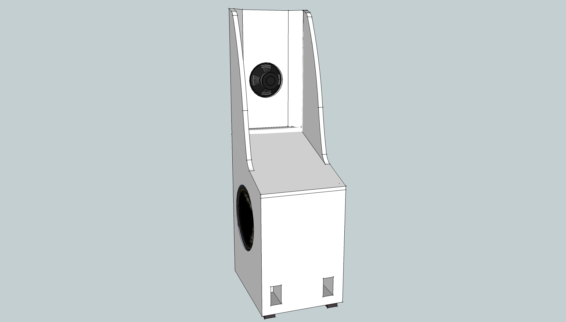

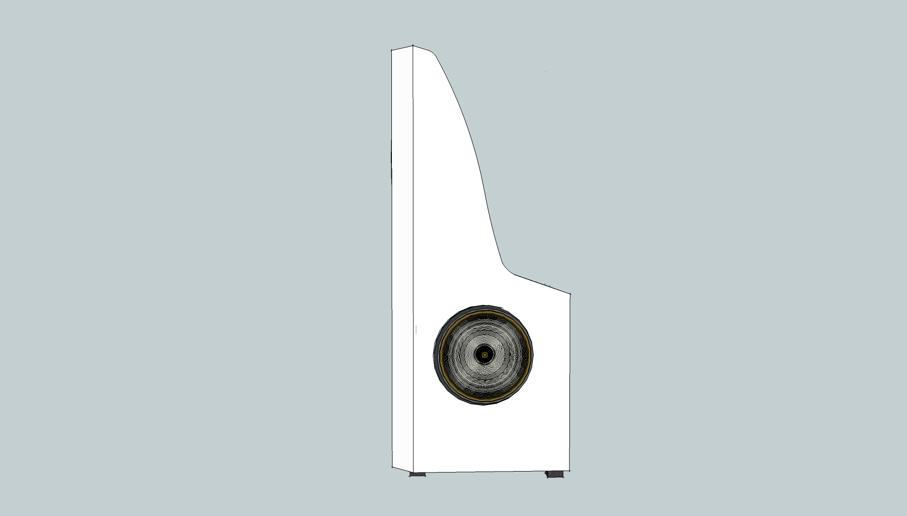

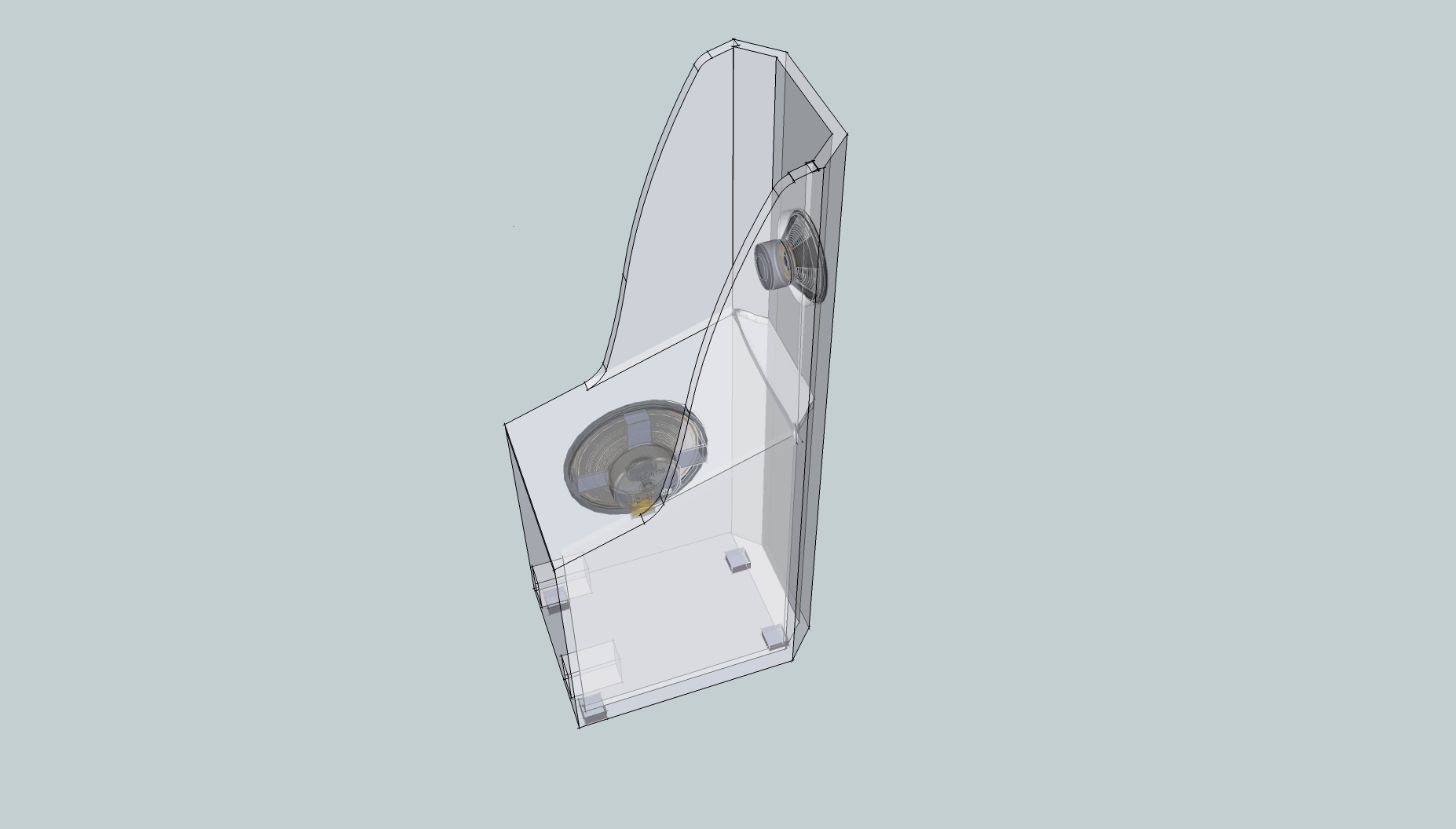

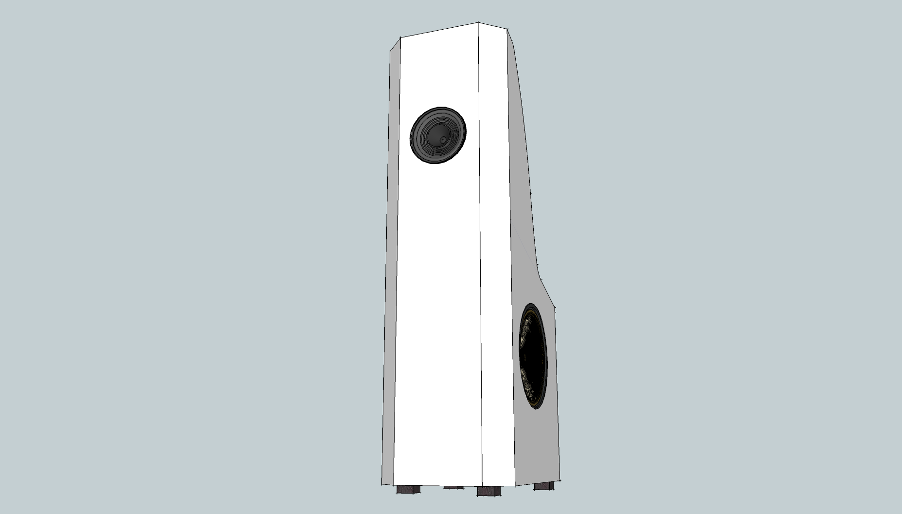

Avant de me lancer, je viens soumettre aux spécialistes et ceux que ça intéresse mon projet... avis et critiques plus que bienvenus :idea: !
J'ai "fait des dessins" :oops: , il y a quelques défauts et les Hp ne sont pas ceux que je vais utiliser, mais tout est à l'échelle, les proportions sont +- respectées, le volume net du caisson sera probablement un peu plus important. Dans la pratique les dimensions seront arrondies... Les events du bass reflex eux ne sont pas à l'échelle
Les 15 " seront alimentés par leur propre ampli + filtre actif, la coupure est prévue vers 175 Hz environ mais dépendra du large-bande. Les subs ne descendront pas très bas, mais normalement avec beaucoup d'impact dans la plage des 45-150/200 Hz, plus que le large-bande à ces fréquences. Normalement le gain lié à la pièce devrait permettre tout de même d'avoir quelque chose jusque 25-30 HZ, mais évidemment atténué. L'accord est de type "BB4"
> Très difficile d'estimer quelle sera la réponse en bas du large bande vu que cela dépend en partie de la pièce ! En théorie, il faudrait un baffle d'un rayon de 98 cm pour éviter le fameux court-circuit acoustique jusqu'à 175 Hz, mais dans la pratique le gain de la pièce permet d'utiliser un baffle plus petit, c'est d'ailleurs ce qu'on voit dans de nombreuses réalisations (sauf celles où le baffle est vraiment très petit mais alors avec une très forte égalisation).
>J'ai vu partout que la distance du large-bande au bord du baffle ne doit pas être régulière ni trop symétrique et qu'il ne doit pas être trop profond, c'est donc ce que j'ai fait.
Par contre j'ai rarement vu une surface en pente à proximité du HP... Je verrai : dans la pratique, je pensais essayer différentes dimensions de la partie repliée du BP et essayer aussi des matériaux diffusants sur les parties proches du hp, pour voir.
>En théorie les coins coupés limitent la diffraction qui crée des accidents dans la réponse à certaines fréquences, idem pour la largeur optimisée du baffle pour le 15 " et la coupure vers 175Hz. La distance entre les deux hp à cette fréquence de coupure ne gène pas normalement, ainsi que la position sur le coté.
>Pour des raisons pratiques je suis forcé de conserver une largeur raisonnable. J'ai essayé de réaliser quelque chose qui reste relativement discret et esthétique, mais vraiment ce n'est pas évident avec cette technique...
J'espère que les images passent bien, je viens de voir qu'elles sont un peu grandes désolé...

Bonsoir Guido
Joli dessein et dessin
Les events peut être en facade :roll: pour éviter la réflexion sur les murs arrières
et de ce fait se retrouver avec les caisses au milieu du salon :oops:
Certain vont critiquer le lien que je te conseil de lire , mais
même si tout n'est pas 100% la vérité tu porras te faire une bonne idée
par toi même et faire joujou avec les feuilles de calculs
surtout celle avec les hauteurs des haut-parleurs :oops:
Bonne lecture http://petoindominique.fr/php/plan.php
Pour le woofer , demande a Serge sa solution a self , plus simple
que filtrage actif et ampli dédié , ça vaut le coup d'y réfléchir

Merci :D
L'ampli avec son filtre je l'ai déjà, c'est un ampli sono puissant, je crois que j'aurai un grave de meilleure qualité et un réglage facile (niveau + coupure), pour la self avec plusieurs sorties, j'avais vu ça aussi...
Pour les évents j'hésite encore, il me semblait que vers l'arrière ça ferait remonter un peu le bas du spectre, qui normalement chute avec une pente moins raide que d'habitude avec l'accord bass-reflex que j'ai choisi.
J'ai consulté régulièrement le site de D.Pétoin, c'est vrai qu'on trouve des choses intéressantes (entre autres sur le B200 !), mais je prend tout de même la précaution de vérifier plus d'une fois... Par ex avec la feuille de calcul pour un bass-reflex avec le Visaton BGS40, j'obtenais un très grand volume "idéal", de plus que 350 litres, et je pouvais même aller jusque bcq plus, plus qu'avec Winisd ou Bass Box. Je crois que c'est bien pour descendre le plus bas possible, mais pas pour l'impact et la netteté des basses, ni tout les bruits indésirables quand on a pas une pièce faite pour même si c'est assez grand. Sur le site Visaton ils conseillent entre 70 et 100 litres ! Mais rien n'est encore définitif... On s'y perd
Pour la hauteur des HP je vais aller voir ça m'inquiète, le B200 à +- 1m15 je me disais justement que c'était un peu haut si on est assis...
Merci, bonne soirée :D

Avec l'alignement que tu as choisis (réponse proche du clos), tu peux placer tes évents à l'arrière sans avoir besoin d'écarter les enceintes du mur. C'est ce que je fais chez moi en profitant de l'effet d'encoignure, un peu comme le fait une klipschorn.
La solution filtre actif/ampli pour le grave à beaucoup d'avantage par rapport à un filtre passif : beaucoup plus souple au niveau réglage, pentes nettement plus raide qui évite d'avoir un 38cm encore audible dans le médium. Ça permet de profiter pleinement de l'efficacité des voies supérieures pour lesquelles un petit SE à lampe ou à totor peut suffire.
Pour les Hp il y a plein de bonnes choses dans différentes marques, dans les vintage également. S'ils sont tous torturés à la mesure certes, mais tous ne sonnent pas malgrès tout de la même façon pour ceux que je connais (Supravox, Fostex, Goodmans, Lowther). ils n'ont pas le même équilbre, mais pas non plus le même grain.
Si possible mieux vaut écouter avant d'acheter, certaines marques ou modèles peuvent ne pas plaire du tout.
