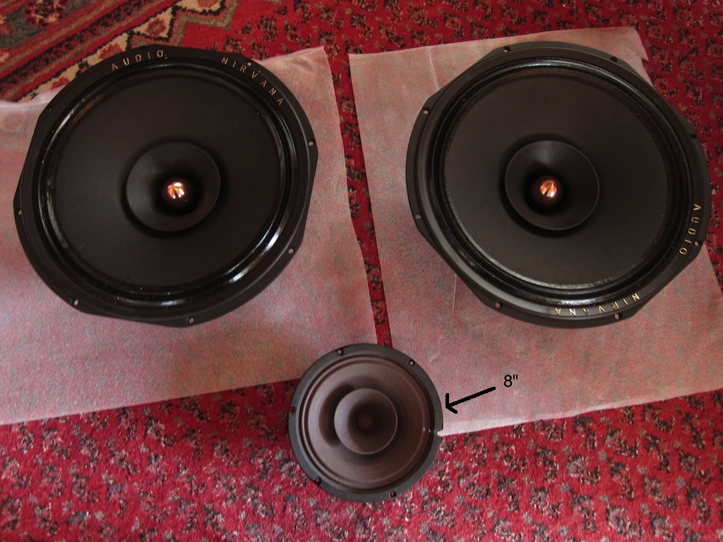

depuis quelque temps j'ai une paire de Audio Nirvana super 15 "cast frame". Que peut-on faire de sympa avec ces bestioles ? le but étant de les utiliser... en large bande.

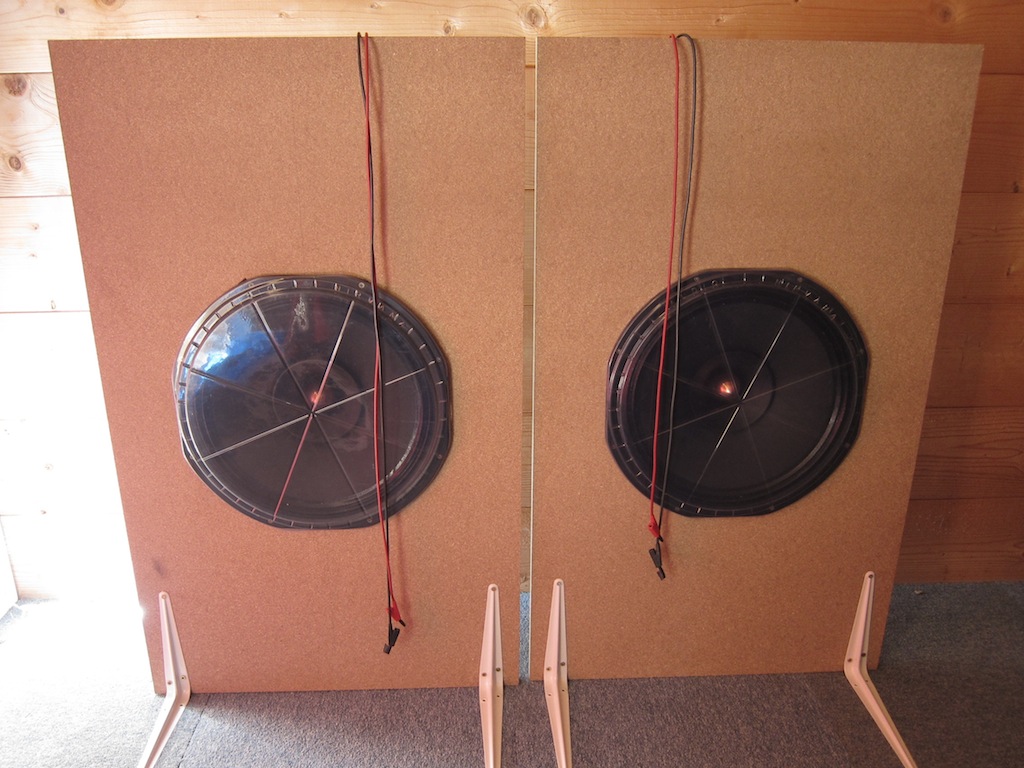

J'habite à Thoiry (01710) et j'avais essayé en baffle plan mais tous les ingrédients étaient réunis pour que ça ne marche pas..
- un ampli à transistors
- je n'y connais rien -> dégainé la scie sauteuse avant même de me renseigner
Une planche de 60 de large par 100 de haut, avec le hp pile-poil au milieu. Un grave tellement puissant que ça ne devait même pas faire dévier d'un millimètre la trajectoire d'un moustique qui passerait devant.
Maintenant que j'ai construit des blocs SE, faudra réessayer, ce sera j'espère moins pire, avec les panneaux inclinés de 90° (avec les HP très proches du sol).
