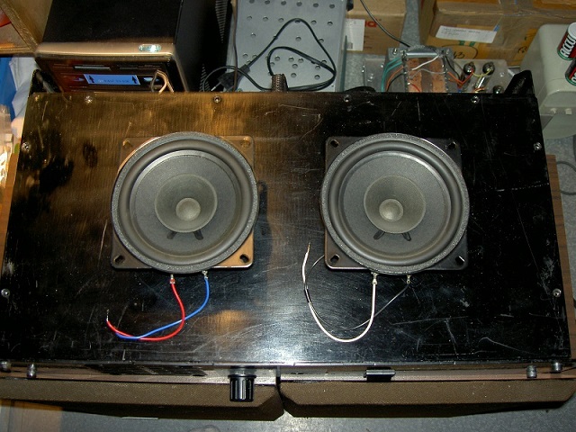

hello ,
un pur bricolage :!: , si ce n est que la puissance affiche des HP TV sont de 12 W ( aucune idée si c est le maxi ou pas ) , j avais tester les HP dans le vide , très aigu et pas un poile de bass , sur le 1 er forum on m as +/- conseiller en Baffle Plan , j ai tester dans un carton , les bass était un peu plus présente mais pas encore assez pour donner la différence sur les aigus qui étaient encore très présents :!:
du coup , en cherchent sur DIYaudio sur les HP larges bandes , j ai trouver diverses montages avec des HP de qualité et je me suis dit , a pire , ca sera audible mais sans " plus " :|
j ai donc avec le menuisier a coté de chez moi , fait les découpe par rapport au plan plus haut :idea:
c est certainement pas le top mais les graves sont assez bons et les aigus aussi , de façon +/- homogènes .
j ai aussi l intention d en faire autan avec ces HP :arrow:
ils ont le même format +/- équivalent au Fostex FE103N , mais cette fois si je ferais juste un simple boitier Bass Réflex comme préconiser pour les HP nommé au dessus :wink:
