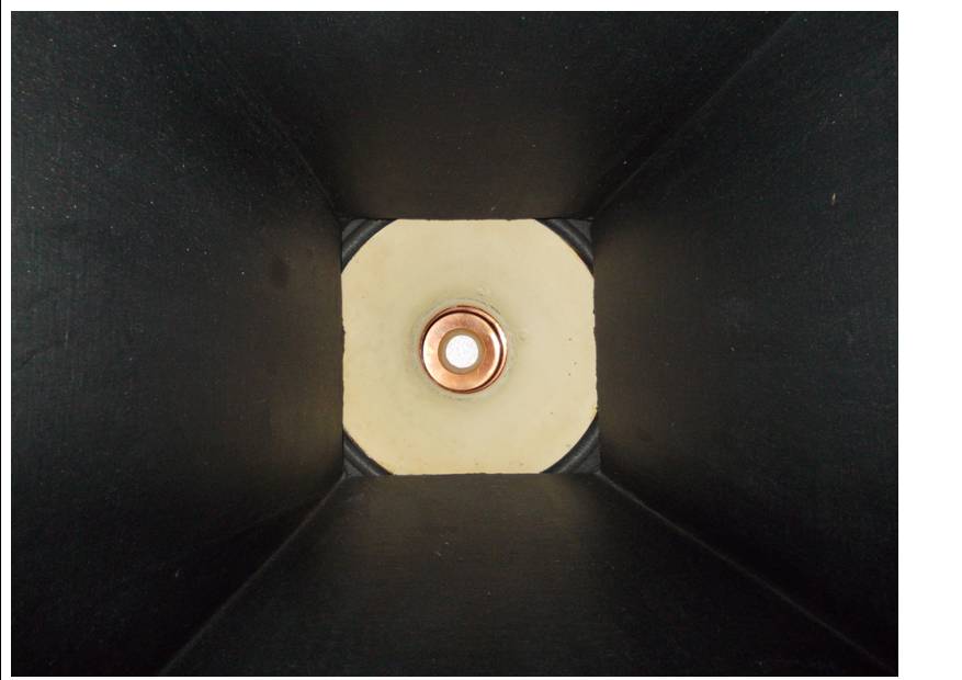

J'avais une paire de ces fostex en réserve, à retaper la suspate en mousse désagrégée.
http://audio-heritage.jp/FOSTEX/unit/ff225n.html
Vous avez bien lu ff225n ( et pas les récents ff225 K ou WK), produits à partir de 1976. Le dôme alu est maintenant manquant et la bobine mobile , est à poil.
Il a remplacé les véga écoutés cet été, et grand bien m'en à pris... C'est bien plus vif, détaillé sans pour autant manquer de "chair", de bas méduim, c'est aussi plus ouvert et dynamique, enfin ça encaisse plus de puissance.
Il n'y a plus aucun talonnement sur un massive attack, ou fink bien gras poussé, comme avec Totof cet été. La bobine mobile possède un diamètre de 50 mm ( ce qui me parait balaise pour un LB).
N'ayant plus de cache noyau, auriez vous des idées pour soit une ogive, ou un cache alu ( qui se doit d'être très léger? J'aimerais éviter qu'une daube se colle dans l'entrefer.

Maintenant le fostex dans le pavillon.
Le chassis n'est pas aussi beau, ni aussi costaud ( tôle emboutie), solidaire de l'aimant.
La bobine est plus large donc, et cependant cela semble monter plus haut dans l'aigu.
Le rendement est bien plus élevé, j'ai dû remonter le niveau du grave très largement.

Pauvres Véga (s)...
Sur ce, une pièce de phase peut se faire facilement avec un bout de bois, par exemple de la tringle à rideau...
A essayer d'abord le cylindre, puis si le coeur t'en dit, faut jouer du canif
