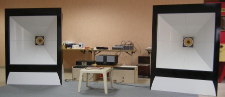

Comme cela m'a été demandé, je créé une filiaire concernant mes pav avant sur LB Lowther.
Les photos seront issus de notre rencontre Angevine.
Les "finitions" sont rustiques, mais seront refaites ultérieurement.
Je pense que EBA nous ferat quelques mesures.
Enfin ceux existent et sont inspirés grace à Phil, rififi.
A l'instar de Yves07 avec ses BP (ou Totof), la mise en oeuvre est assez simple, bien que nécessitant une gamelle de grave en Bi amp.
Le tweeter peut être optionnel, nous verrons bien.

Joli la référence tub18 , çà ressemble à çà (ETF 2011, origine Ukraine, moteurs faits maison, écoute grandiose).
Le résultat est excellent et l'écoute faite chez David montre que la solution est à suivre.... tub18
De plus, les Lowther semblent s'y trouver très à l'aise ! :mrgreen:

Utilisant moi aussi des grand pav' (1.5m²) avec maintenant un HP à radiation direct (Fostex),
j'ajoute de suite ce sujet lancé par David dans mes favoris :)
Je trouve "étonnant" que vos pav' ne descendent pas plus bas, ils semblent pourtant assez large,
perso, les miens avec le Fostex descendent sans souci à 60 hz,
ce qui me permet avec un filtrage Harsch en bas de couper des TAD 1801 à 55 hz et de reprendre avec le pav' dès 60 hz,
il n'y a aucun pb de niveau (et j'écoute parfois très fort, le TAD fait bouger la maison), ou rendement... pour le raccord avec les CP en haut,
mais je filtre aussi en actif, ce qui est bien plus simple que le filtrage passif,
je pense que si vos pav' ne descendent pas plus, c'est qu'ils n'ont pas de facteur de compression,
sur le mien, j'ai un facteur de compression de "4", ce qui est élevé, et pourrait stresser le HP, mais dans les faits en hifi, ça va très bien,
et remonte le bas médium,
comme les Lowther ne sont pas dans mes moyens, ça me laisse de la marge pour l'avenir, si nécessaire,
mais je lorgne aussi sur les Fostex, comme les 208 vendus ici même par Bruno, plus abordables.
Le pav à été calculé pour une coupure à 150 Hz en free field. Avec la pièce et en encoignure, il coupe à 100 Hz à + ou - 18 db/octave, à la mesure (faites par EBA).
Il fait 58 cm de coté. Je ne suis pas sur qu'un LB en pav avant face mieux qu'un bon 38 ou même 46, en dessous de 100 Hz.
Si tu prend un lowther, avec du niveau et une coupure aussi basse, tu l'explose... :evil:
J'ai déja fait talonner les miens sur des musiques électroniques genre Tarwater, Morcheeba.)
Le prochain ampli que je ferais sera conçu pour avoir une coupure à 50 Hz.
