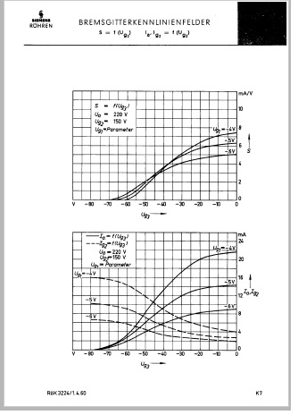

Oui ...mais, cela reste une grille. A très larges mailles mais grille quand même et a ce titre elle a aussi un effet qui produit une transconductance, en général de l'ordre du 1/10 è de mS et toutes sortes d'effets sur le flux des electrons
Elle est traitée dans quelques data sheets.
D'autre précisent aussi des tensions différentes de 0 V (ou que c'est 0 ce qui indique bien que ce n'est pas neutre) pour établir le réseau de courbes.
Si j'en retrouve une, je la mets...promis.
J'en ai retrouvé une : Ici, c'est la transcon Vs G1 je présume qui est représentée, en fonction de V(G3)...
et une autre : la 4e27 RCA ! je retourne à ma sieste.
DS SIEMENS de la C3M...
