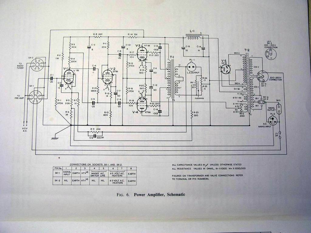

En attendant, voici le schéma de base; les valeurs sont approximatives et je n'ai pas encore calculé exactement la droite de charge pour l'étage final. J'ai des 300B idiophiles, meshées, qui ne font que 24 W de dissipation plaque... heureusement que ce n'est que pour un tweeter HR...

Sur ton schéma tu as inversé les R sur l'anode de la première triode :oops:
Vérifie à la page 51 de ton livre :wink:

Ah oui, j'ai fait le couillon sur ce coup là... la polar de la cathode follower devrait bien être négative, franchement négative même, je vais regarder aussi ça de plus près...
