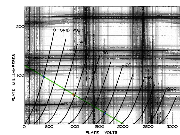

Tracer une droite de charge pour une résistance donnée pas de problème ,mais où ça se complique c'est avec un transfo adaptateur d'impédance car dans ce cas il n'y apas de droite de charge "réelle" à tracer ?C'est une charge ' virtuelle' prise à 1kHz valable uniquement en présence du signal!Donc pour la polarisation continue l'anode est soumise à la tension max ,en quelque sorte on ne peut pas fixer un point milieu sur une droite comme pour une résistance !!! certe il y a le phénomème de surtention dû au bobinage mais j'ai du mal a saisir le fonctionnement en étage de puissance, si quelqu'un peut m' éclairer à ce sujet ........

Exact, la droite n'est une droite que pour une charge purement résistive !
On considère que la résistance en continu du transfo est faible (ce qui est vrai le plus souvent) et que le point de repos est établi pour une tension anodique égale à celle de l'alimentation.
Ensuite, le phénomène de surtension que tu cites permet de "tirer" le point ou la tension d'anode est le double de l'alim pour un courant nul.
Par exemple pour une 211 alimentée sous 1000 Volts(-Vg=60V, Ia=80mA):

Enfin, une explication du phénomène qui me satisfait pleinement !D'autres réponses m'ont été fournies mais je n'avais pas suivi exactement le raisonnement ! Comme quoi !!! :o
Merci Yves
