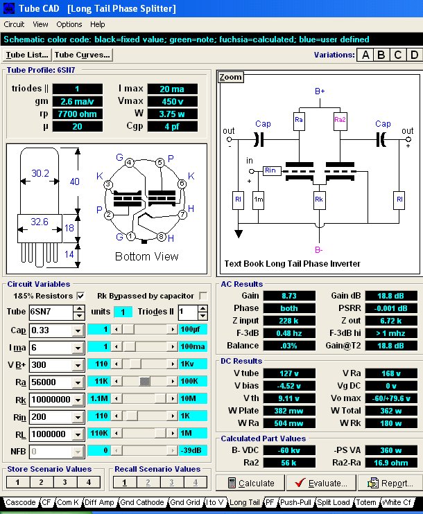

On peut se représenter une source de courant parfaite comme une source de tension de valeur infinie en série avec une résistance infinie.
C'est pratique pour faire des simulations avec tube CAD:
Dans "long tail" scénario A, prendre une Rk de quelques mégohms ! !
Il faudrait une alim négative de 60kV, :twisted: mais la dissymétrie tombe à 0,03 % :wink:

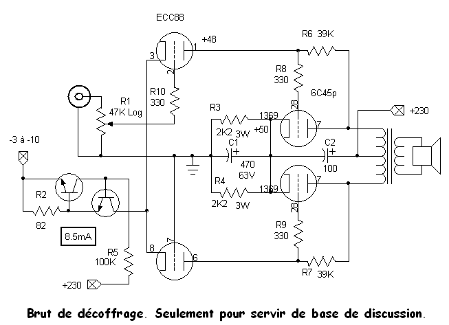

Euh ! ! ! Pourquoi "vieux schémas" :roll:
L'important est que les deux grilles soient au même potentiel continu.
Dans le premier (celui qui n'apparait pas automatiquement) c'est la masse, la grille de la triode du bas pourrait tout aussi bien y être connectée directement.
Sans les cloches et les sifflets ça donnerait ça:
Dans les deux autres, c'est la tension d'anode du tube précédent.
Vieux shéma n'avait rien de péjoratif, juste qu'on trouvait ce principe de déphaseur sur pas mal de shémas anciens mais aussi actuels.
Pour ma question sur les résistances tout dépend donc s'il y a un étage qui précède ou non le déphaseur. Si l'on rentre directement sur le déphaseur, la grille du bas peut être directement à la masse, comme sur le shéma PP 6C45PI de David par exemple :

Une des grilles est à la masse lorsqu'on entre en asymétrique.
Sur ce schéma, si on voulait entrer en symétrique, on entrerai lle + sur le grille d'une triode, et le moins sur l'autre grille.
Dans le premier cas il faut symétriser le signal, dans le deuxième, c'est déjà fait, mais un mauvais appairage des tubes pourrait nuire à la symétrisation effectuée dans ce cas là en amont.
Philippe
