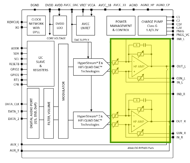

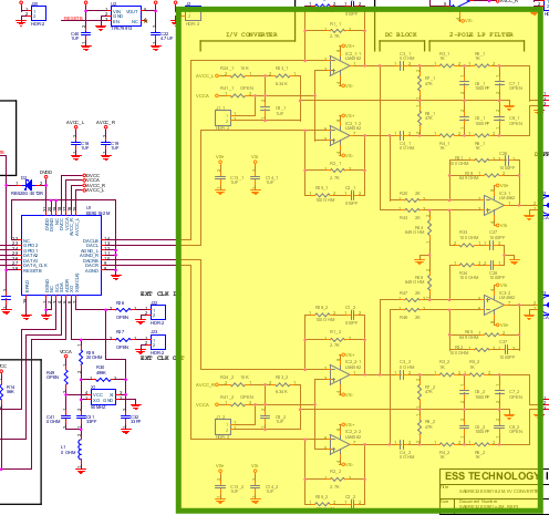

vous avez un partie upsampling (avec des capacités de calcul favorisé par les productions de circuits logiques actuels) et un dac.
mais pour la première il faut lui adjoindre une partie extérieure
esBoard.png [ 63.01 Kio | Vu 6937 fois ]
alors que cette partie est intégrée dans les autres.
es9218single.png [ 70.69 Kio | Vu 6937 fois ]

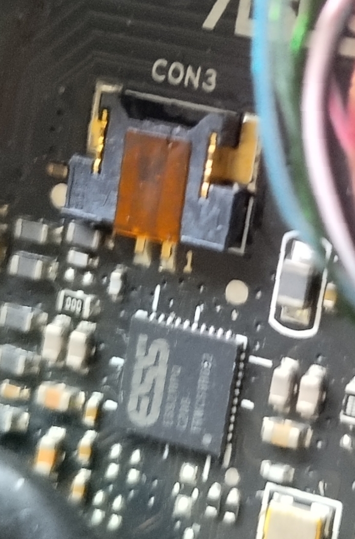

voici une illustration avec un casque de gaming asus rgb qui peut servir de base pour ce genre de projet.
la puce à côté du connecteur miniature de sortie à manipuler avec précaution.
IMG_20230603_123854.jpg [ 447.29 Kio | Vu 6939 fois ]
