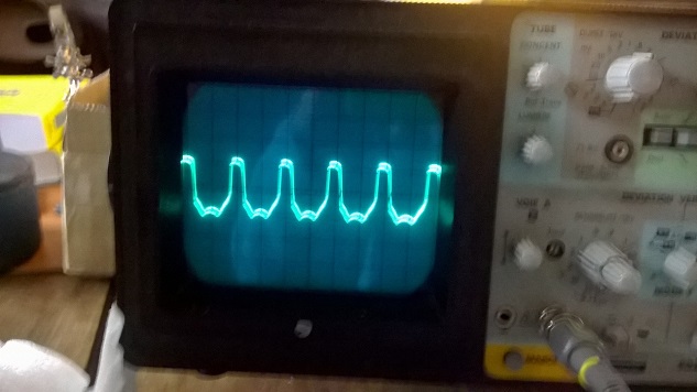

voici les scopes de OUT inA et InB. On voit donc une modul crade (je sors du 1KHz sinus du PC)
par contre avec un AOP "audio" (5532 initial ou OPA 2134), je n'ai plus de modul, mais un grosse tension continue.
Zarbi

Ma piste pour l'instant: je suppose que c'est l'alim de l'AOP qui n'est pas bonne.
Le LM358 accepte une "single supply" (non symétrique) et il sort donc un signal, pourri certes, mais un signal quand même
alors que les AOP audio ont BESOIN de l'alim symétrique. Si j'ai uniquement V+ mais pas V-, j'obtiens cette grosse tension continue.

Oui çà fait même bien sens....et cela expliquerait surement la déformation zarbi des signaux à l'entrée....reste à trouver pourquoi l'alime n'alimente pas ?

Avec une alim symétrique l'offset en sortie d'AOP devrait tendre vers "0" , même remarque que Pascal
sur l'alim , une fois ce point résou tub18 tub18
Essaye de scoper les entrées de l'AOP sans introduire celui-ci càd aux bornes
du support :wink: , qu'on regarde la geule du signal :mrgreen:
