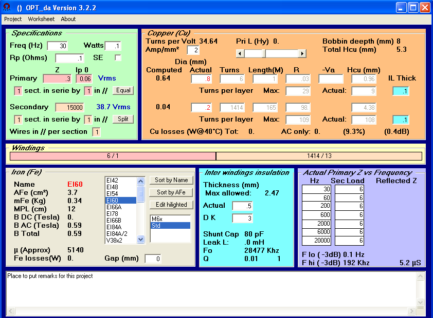

les valeurs de la self sont les suivantes:
L=3H
R=105ohm
270ma
donc j'estime l'enroulement à 1400 tours en 2/10
donc une fois simulé cela donne ceci.
en réel le primaire est en 6/10
donc il faut mieux un étage avec 10dB de gain derrière.
en l'état cela semble marcher (suis resté plus longtemps que prévu pour écouter) modulo si l'on ne capte pas trop de ronfle.
maintenant en faire deux autres en pratique, cela risque d'être une autre histoire...
voilà...

je suis étonné du rapport de transformation que l'on peut obtenir.
merci à yves pour son logiciel.
rv.

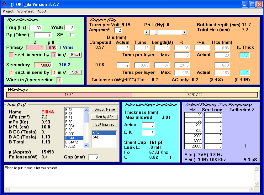

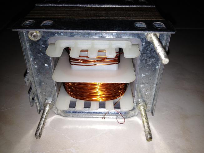

pour le fun j'ai voulu passé à la pratique.
pour la visserie j'ai pris ce que j'avais sous la main (je ne sais pas ce qu'il faut utiliser..)
en pratique je préfère le montage super KISS.
voilà les tôles seront probablement recyclées dans un ampli...
hervé.
Bonjour Hervé
Tu t'est mis a bobiner :mrgreen: tub18
Tu parles du super Kiss tu l'as monté tub13
