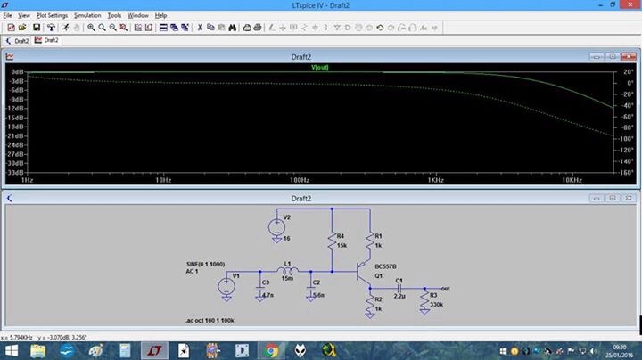

 Sujet du message: Re: dac à base de tda1543.
MessagePosté: Lun 25 Jan 2016, 06:41
Messages: 626
Je viens de simuler le filtre audiofan.
Il coupe vachement plus bas que 20khz. :shock: c'est moi qui comprends pas ou quoi. Ou est mon erreur.
Fred.
MessagePosté: Mar 26 Jan 2016, 14:57
Messages: 626
Voila mon filtre.
Réponse
Il coupe à 18kHz. avec une légère surtension dans le haut du spectre de 1 db. :oops: Mon système va adorer. :mrgreen: J'ai rajouté du gain pour pouvoir attaquer directement les blocs. R4 gérera le volume. 5Vcc en sortie pour 1Vcc en entrée. :oops:
Fred.

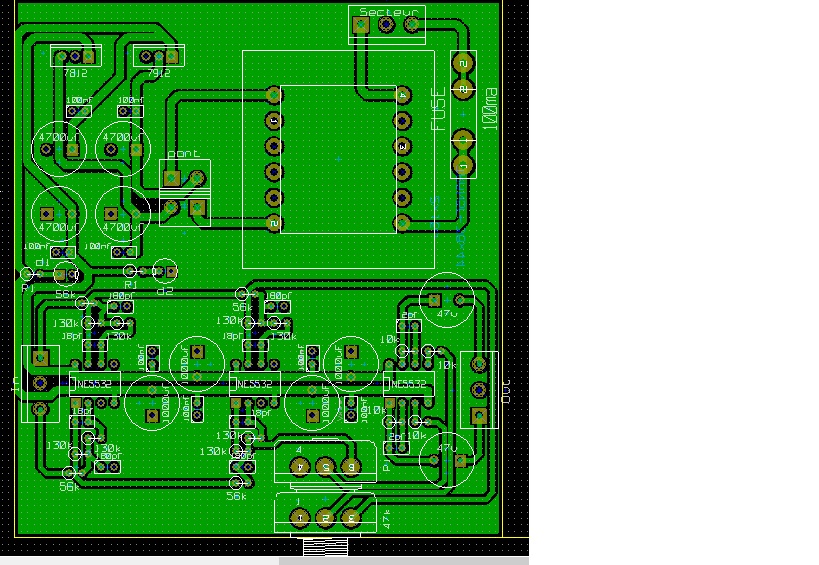

MessagePosté: Mar 26 Jan 2016, 20:08
Messages: 626
Petite vue sur le pcb du filtre. :oops: et celui du dac. :oops: :oops:
Si le porto fonctionne....euuhh proto. :roll: ça serait top. quant à faire du bon son j'y rêve pas trop.
Fred.
