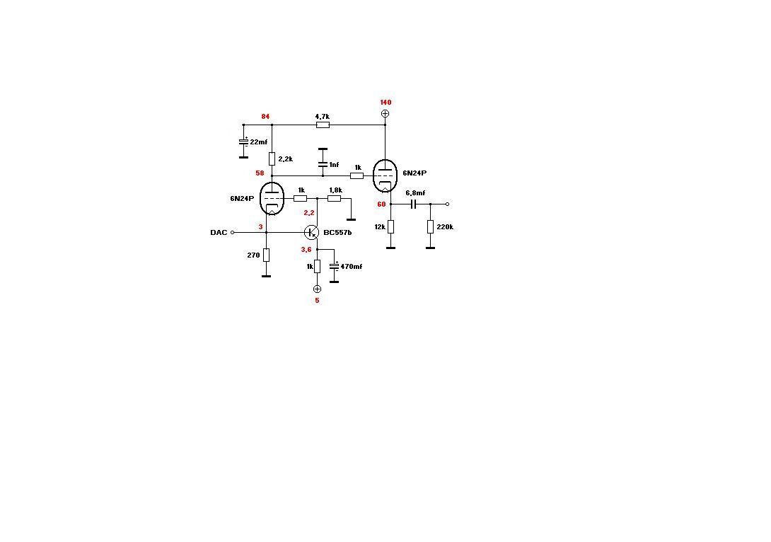

aprés une longue absence,me revoila avec une énième version de convertisseur I/V.
un mélange de I/V a tube et celui de P-Ben,c'est Grégoire avec son amélioration de celui de Pascal par le montage d'un deuxième transistor pour controler le premier qui ma donné l'idée mais avec un PNP pour driver la grille du tube.
on peut se passer du CF si une impédance de 1800 Ohms suffit,je préfère une sortie plus basse,avec le CF on a 150 Ohms.
les mesures donnent 2 mV crete a l'entrée pour 700 mV rms en sortie,le 5 volt est pris sur la carte DAC.
distortion inf a 0,1 %
moins kiss que celui Pascal.

Bien joué...d'autant que la 6n24 offre de bons paramètres;
Deux questions :
- 1 : dans quel ordre as tu utilisé les sections de la 6n24 (la section 1 et conçue pour fonctionner en grille à la masse, ce qui est presque le cas ici !)
- 2 : A quoi sert la capa de 1nf ? Filtrage du 44.1 ?

c'est la section 1 qui est utilisé.
le condo de 1nf atténue les fréquence haute,on voit son effet sur la BP a partir 16 kH,et du meme coup il a un effet bénéfique sur la distortion.et aussi sur 44kHz
la 6N24P est un trés bon tube carastéristiques identique a la 6922 mais a un cout 10 fois moins cher,je l'utilise aussi sur un pré RIAA (voir chez René) avec succès.
merçi pour ton schéma il ma bien inspiré :wink:

Encore une question :
? Quel DAC utilises-tu ?
et une remarque : J'utilise la 6n24 en driver cascode pour mon Trans-X LW sauce PB (Voir Vaucottes ici !)7

le DAC est chinois avec une puce CS8412 et TDA1543 et entrée optique et coaxial.
je vais allez voir ça.
