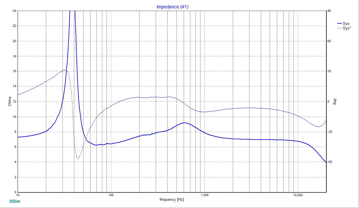

Hier soir après quelques bières Corse à l'écorce de cédrat glurpppp :mrgreen: J'ai commencé aussi à bosser.
Voila le schéma.
SCH2MA.jpg [ 30.64 Kio | Vu 6774 fois ]
La BP
SCH2MABP.jpg [ 129.07 Kio | Vu 6774 fois ]
et l'impédance globale.
SCH2MAIMP.jpg [ 142.68 Kio | Vu 6774 fois ]
J'ai gagné quelques db d'écart sur la Bp globale. Mais la phase reste chaotique. :oops: :oops: J'ai aussi choisi une coupure plus haute pour les Sica. C'est pas un beau mariage mais ça peut faire une enceinte. tub17
