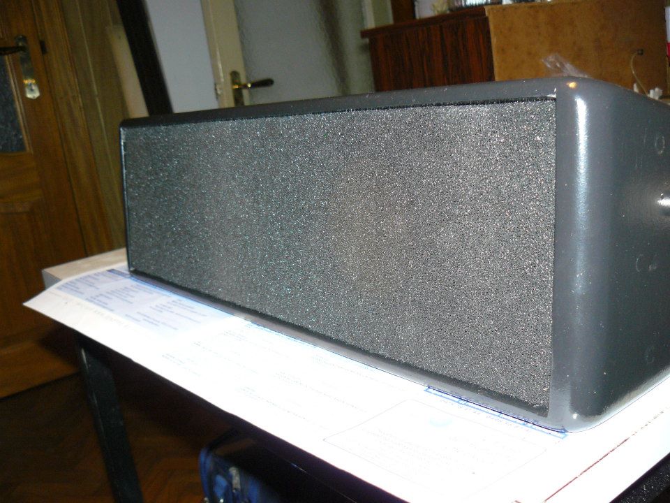

pour les besoins de mon home cinéma , et toujours pour récupéré un max de chose a ma disposition , et ne pas "peté le budget"
je me fait une petite enceinte centrale pour mon HC
malgrer ses faible dimension elle remplis parfaitement sont travail ! les voix :)
matos utilisé , un aigu audax PR130 et un haut medium B&C p50 de 5" membrane en peau de banane , chassis alu et gros aimant :)
caisse en clos en mdf 18mm peints
l'enciente est intégrée au HC depuis 4ans et fonctionne tout les jours sans soucis :)
quelques photos

suite photo

Salut, tu ne fais pas dans le récent avec ton PR130... :)
Mais ça doit bien sonner...

hello :)
non pas vraiment récent :) , mais j'aime le vintage , et comme on dit , c'est dans les vielles casserole que l'on fait les meilleures soupe :)
