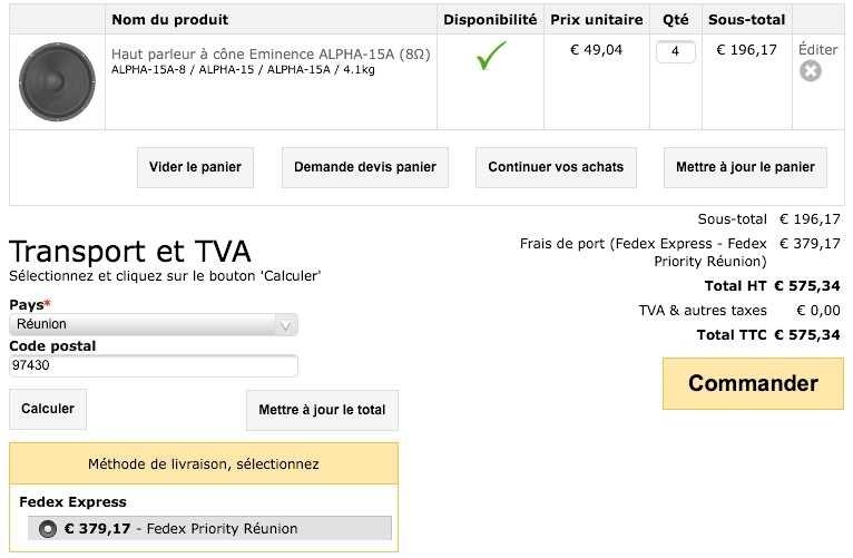

Tiens Serge. Et même si je voudrais passer sur de l'alpha 15 qui me semble incontournable pour le plan regarde un peu les frais de port qu'on pratique pour la réunion.
A ça faut ajouter les frais de douanes, octroie de mer. En gros 25% en plus. C'est de l'abus. :cry:
Tu vois pourquoi je me débrouille avec ce que j'ai. Sinon je peut avoir des hps kenford en 38 qts 0.8. J'ai cru lire ailleurs qu'on pouvait augmenter ce qts avec une résistance en série. Certain hps peuvent être traités (enable) pour augmenter le coefficient.
As tu des infos sur ce procédé?.
