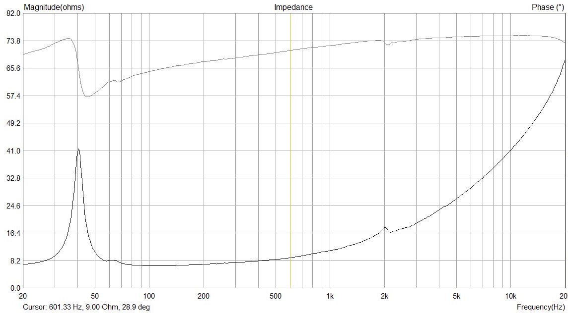

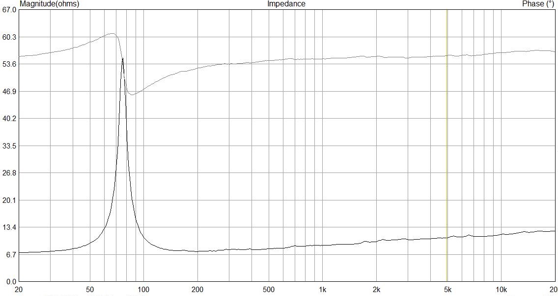

J'ai ressorti mon Limp box pour mesurer les Tsp in situ de mes hps. J'ai un doute concernant ces mesures. Je vais en refaire d'autre dans la journée.
Voila pour l'alpha15
On peut remarquer un petit défaut à 2k. Si quelqu'un à une idée. tub13
Et le beyma.
Je vais pouvoir les importer dans Xsim pour la simu de mon filtre avec les caractéristiques réelles des hps. Et aussi essayer divers combinaison et Fc. Je pensais à aussi tenter de linéariser la courbe d'impédance globale de l'enceinte. Mais le filtre risque au final d'être vraiment compliquer.

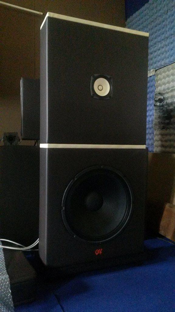

Ce projet toujours sur le feu et suite à une écoute à la case, un ami m'a demandé de lui construire une enceinte plan. J'y travaille depuis deux semaines.
Ça sera une deux voies. Grave un Alpha 15 jusqu'à 600hz et le haut sera repris par un fostex fe126. Pas de tweeter. Suite à un petit croquis de sa part je me suis lancé.
Voilà où j'en suis. Le projet est pas mal avancé.
Vu sur les alphas sur leurs panneaux.
Je m'occupe des pieds. Vu qu'il aura un minidsp je m'occuperais aussi des mesures et de la correction numérique. Les filtres sont en externe. Et les enceintes seront pilotées par deux blocs stéréo à base de tda 7498. Je les ai déjà réalisé. Voir sur la photo du début.
:mrgreen:
A bientôt. Et joyeuses fêtes pour tous les zinzins du son.
Fredo.

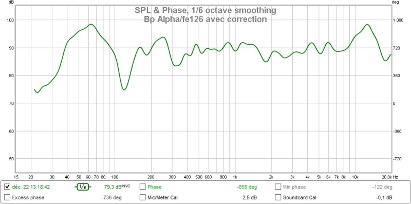

Aujourd’hui j'ai pu finaliser les enceintes et les filtres. Je vous mets une petite photo.
J'en ai profité pour m'initié a Rew. Enfinnnnnnnnnnn.... tub18 tub18 tub18 tub18 tub18 tub18
J'ai opéré une petit correction dans le haut médium sur le minidsp. Ça piquait un peu trop. :mrgreen:
J'ai un trou à 100hz que je n'explique pas. Peut être le placement ou la pièce.
Voila je reviens aux miens. Maintenant que j'ai enfin du matos pour mesurer je vais pouvoir avancer un chouia sur mon système.
fred.

MessagePosté: Ven 23 Déc 2016, 09:26
Messages: 4505
Salut Fred
Pas facile la mesure. Techniquement on parviens à mesurer...
Après il faut interpréter et utiliser, et la c'est plus compliqué.
Tout ce qui se passe en dessous de 400hz, est à prendre avec des pincettes, car cela dépend étroitement du local, du placement des enceintes, et du placement du micro...
Faire le tri dans tous ces paramètres est assez ardu.
