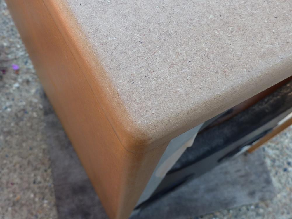

Perso,j'utilise du vitrificateur pour parquet incolore satiné...
Ca donne ça:
Facile d'emploi,séchage rapide et fini tout à fait honnête...
Compte environ 20€ le Litre...

Oui,à la défonçeuse et finition à la toile émeri....Pour ce qui est des produits aquaréthane,le problème n'est pas qu'il soit plus ou moins brillant(ça dépend surtout des marques ) mais qu'il faut s'affoler pour étaler sur l'ensemble à cause de la rapidité du séchage...
Sinon,comme cité plutôt ponçage fin entre chaque couche et ça roule...
