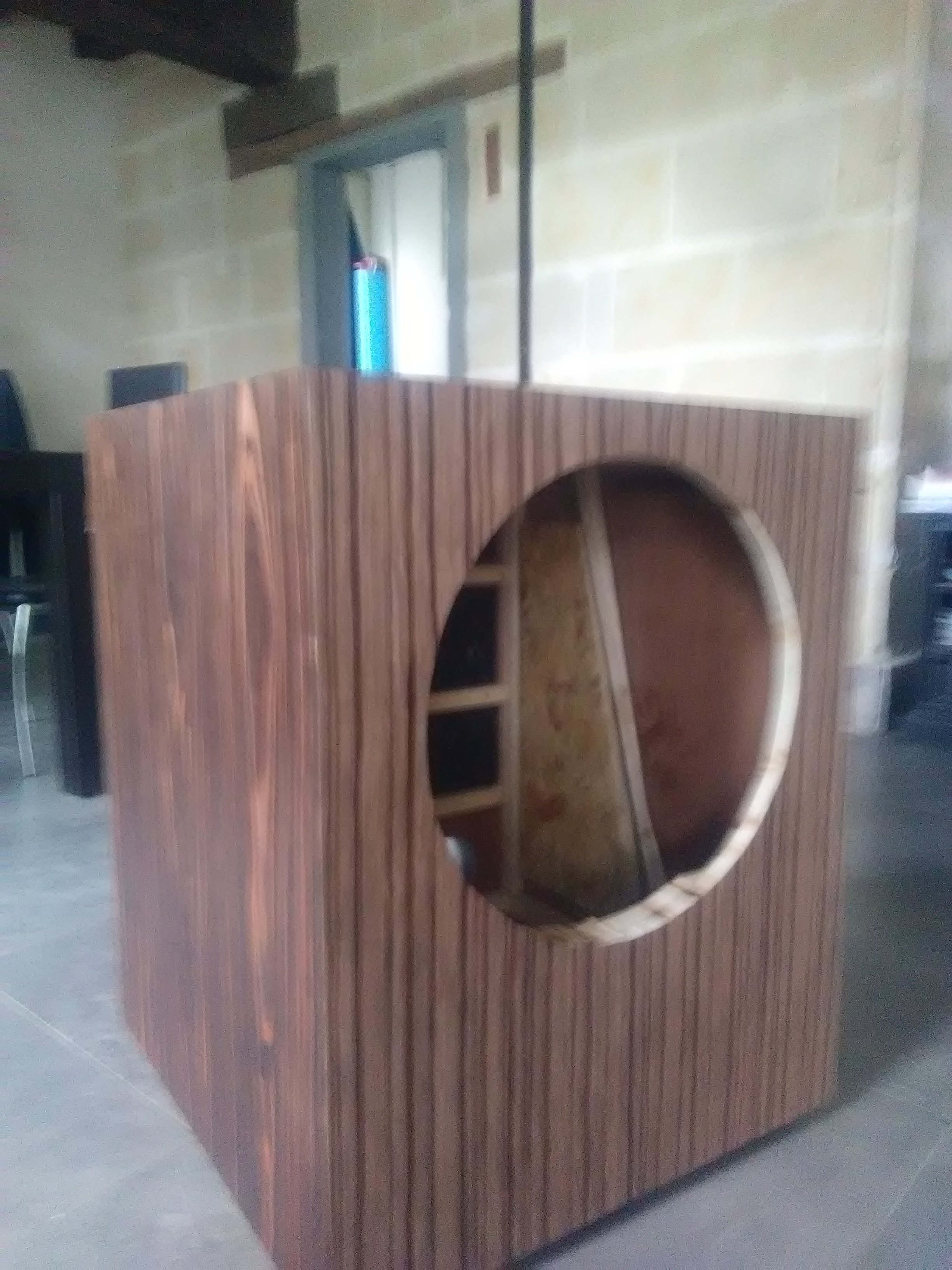

Messages: 4440
Ca avance
IMG_20200924_160245 (1).jpg [ 1.12 Mio | Vu 13077 fois ]
IMG_20200924_160256.jpg [ 1.4 Mio | Vu 13077 fois ]
IMG_20200924_160310 (1).jpg [ 1.34 Mio | Vu 13077 fois ]
 Sujet du message: Re: votre avis
MessagePosté: Ven 25 Sep 2020, 05:48
Messages: 9139
Bonjour David
Magnifique tub18 tub18 tub18 tub18
Balaise la caisseremarque vu le diamètre du HP tub17
Bon weekend bricole alors :mrgreen:
