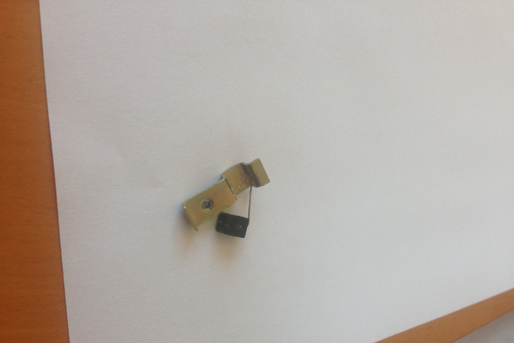

bonjour :D je met mon sujet ici parce que ce n'est pas une réalisation.
voila donc a la base un combiné marantz quadri 4x17w cannibaliser
je sait ce n'est pas bien, une erreur de jeunesse mais bon ça me permet de mi mettre..
donc mon problème en faisant le montage mécanique j'ai trop balader les cartes et casser un fil rigide sur un composant
que je ne connais pas , pas de réf, rien, je voudrais commander 1 ou 4 pièces

c'est en contact avec le refroidisseur

À vue de nez on dirait une ctn...mais sans référence ça va être chaud. :shock:
Faut trouver le schéma.
Fredo.

salut fred, merci de me répondre, je n'avais pas regarder le plans pour les valeur, il y a sv-3A et HV0000212 je cherche

Quand je tape sv 3a sur golgol ça donne peut être la solution. C'est une varistance. Il y a même lé pdf qui va avec.
Eurêka.
tub18
 Sujet du message: Re: remontage marantz 4240
MessagePosté: Dim 09 Oct 2016, 08:51
Messages: 626
Peut être pas.
http://www.edaboard.co.uk/source-sub-for-sv-3a-diode-t306943.html

une ecg 605 A ou une sk3864 mais pour la forme ,les dimensions, je doit changer les quatre ou une

deux 1N4148s en série ? les sv 3a sont introuvable, sur e bay une carte p700 complète.

D'après le lien que tu as fourni, il s'agit d'une diode avec un drop de 1,2V. Bob a apparemment remplacé ce composant en mettant deux diodes en série. Je ne comprends pas bien pourquoi ce composant est monté sur un radiateur. S'il est là pour apporter une sécurité en température, le remplacer par deux diodes va supprimer cette protection.

Je t'ai trouvé un morceau de schéma. Look. H005 H006. Ce sont apparemment tes composants.
http://www.jmargolin.com/marantz/p750.pdf
Ils sont effectivement représentés par deux diodes en serie.
Fred.
ÉDIT...
Ici une solution peut être.
http://www.electronicspoint.com/threads/source-sub-for-sv-3a-diode.114659/
2 1n2002 en série.

d’après ma lecture le sv3a est coller au radiateur juste pour dissiper
je me pose la question si les 1n2002's seront en l'air, et chauffe moins ?

je trouve pas de 1n2002 seulement des 1n2000a +un 1n202 en remplacement

j'ai commander ça sur la baie on verra bien une sanker stv3h
merci de l'aide les gars
