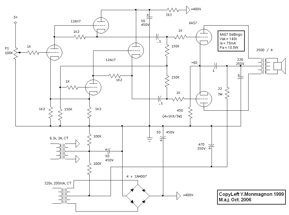

Aujourd'hui où il est souvent question de correction différentielle, j'avoue que je suis bien dépassé !
Donc encore une question élémentaire: Avec un paraphase comme sur les schémas joints, quelle est la résistance de charge vue par les grilles du push pull et donc par les condensateurs de liaison. Le Hafler ayant la particularité d'avoir un pont diviseur pour le signal et des resistances de fuite "séparées"
Merci.

Non non, les deux montages ont la même architecture de ce point de vue, car le PP du Hafler commence à V2 qui est un driver simple !
A peu de chose près, la 'charge' est égale à la résistance de grille (R6//R8 ou R7//R9) pour le Hafler, si on admet que le swing du point milieu est négligeable* (R6 vs R7), R8 et R9 étant reliées à la masse.
Pascal
*cela suppose que les signaux sortant de l'inverseur de phase sont symétriques !

Donc, pour être sûr d'avoir bien compris ton propos, sur le Hafler C2 et la grille de V2a voient grosso modo 235 K
et sur le schéma d' Yves 300 K (pont diviseur + la résistance à la masse)

Presque, sur le schéma d'Yves, le point de rassemblement des 150k à un swing quasi nul vs le swing de grille (en gros 1/50 x du swing de grille). Donc chaque capa de liaison voit 150k à chouïa près (+ou- 2% a vue de nez), la 150K commune recevant elle, en gros 2% seulement du swing (Swing grille finale/Gain de l'étage d'entrée).

Si le déphaseur fait bien son boulot, les tensions aux 2 condensateurs de liaison (par rapport au 0V) devraient être strictement égales et en opposition de phase.
Donc le point commun des 150K devrait être constant et valeur=0v.
Pascal d'où vient ce "1/50 x du swing de grille"?
MERCI

C'est ce qu'il faut réinjecter dans le tube du bas pour obtenir la symétrie en prenant, au pif je l'avoue, un gain de 50 pour la 12AX7 telle que montée. C'est 1/50 du swing de grille des tubes finaux ou 1/50 du swing de plaque de l'inverseur.
Avec des résistances égales, un paraohase flottant ne sera jamais entièrement symétrique (Cas du schéma de Yves)
Hafler à augmenté légèrement une des résistances de charge (dans la branche du bas) pour symétriser.
Mais...un chouïa d'H2, çà adoucit le son....

Un petit trimpot et tu as la H2 que tu souhaites !
