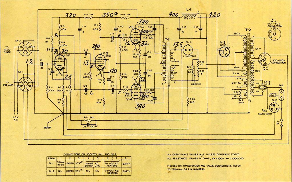

Ci-joint un schéma ou si je ne me trompe pas tu as une CR en tension et une CR en courant sur le même ampli
Yves m'avait d'ailleurs expliqué son fonctionnement , c'est une "histoire" ce schéma :wink:

Il y a quatre cas de figure:
- Contre réaction de tension (negative voltage feed back)
- Réaction de tension (positive voltage feed back)
- Contre réaction de courant (negative current feed back)
- Réaction de courant (positive current feedback)
Une contre réaction provoque toujours une réduction du gain.
Une réaction provoque toujours une augmentation du gain (avec risque d'emballement, c'est comme ça que l'on fait une oscillateur 8) ).
La différence provient de la façon dont on réinjecte le signal de contre réaction: soit en l'ajoutant, soit en le soustrayant du signal original, c'est un simple changement de signe.
Elle est dite "de tension" si le signal prélevé est proportionnel à la tension présentée à la charge (U = R * I) et "de courant" si il est proportionnel au courant consommé par la charge (I = U / R) au moyen, par exemple, d'une résistance en série.
Dans les deux cas, la quantité de signal prélevé est évidemment fonction de la charge.
Une contre réaction de tension tente de maintenir constante la tension aux bornes de la charge. L'ampli tend vers un générateur de tension ( à laThévenin).
Une contre réaction de courant tente de maintenir constant le courant absorbé par la charge.
L'ampli tend vers un générateur de courant (à la Norton).
Cross Post avec Totof: ce sont R24 et R25 qui "mesurent" le courant traversant le HP :wink:
Une question me "taraude" quand même sur le schéma "RCA photophone" : faire simultanément de la CR en tension et en courant ne semble pas avoir de sens : soit c'est un géné de tension, soit c'est un géné de courant. Cet ampli "Photophone" semble être un ampli pour alimenter un miroir pivotant destiné à enregistrer le son optique cinéma dans des camions son avant l'apparition des magnétophones et de la bande magnétique...
Est-ce que ce système R24-R25 RV1 n'est pas simplement un système destiné à caler le 0 du miroir pivotant ? La cathode de V1 fournit une tension positive ajustée par RV1 et appliquée au miroir ?

Désolé : j'ai cherché, et c'est bien un ampli de reproduction BF avec une impédance de sortie réglable par basculement progressif de la CR de tension vers la CR de courant...
Damping factor Variable from negative to positive values through infinity

Un peu de lecture
Rca Photophone LMI-32216.zip
J'ai aussi un gros dossier avec la doc des transfos Partridge et la simulation complète de l'ampli sous LTspice
qui doit trainer sur le forum si besoin ou sur mon cloud :oops:
J'ai construis une réplique de cet ampli , le réglage du damping factor était vraiment impressionant au niveau scope
et au niveau écoute plus subtil mais le maillon faible est encore et toujours les reproducteurs sonore abstraction faite de la pièce d'écoute :oops:
