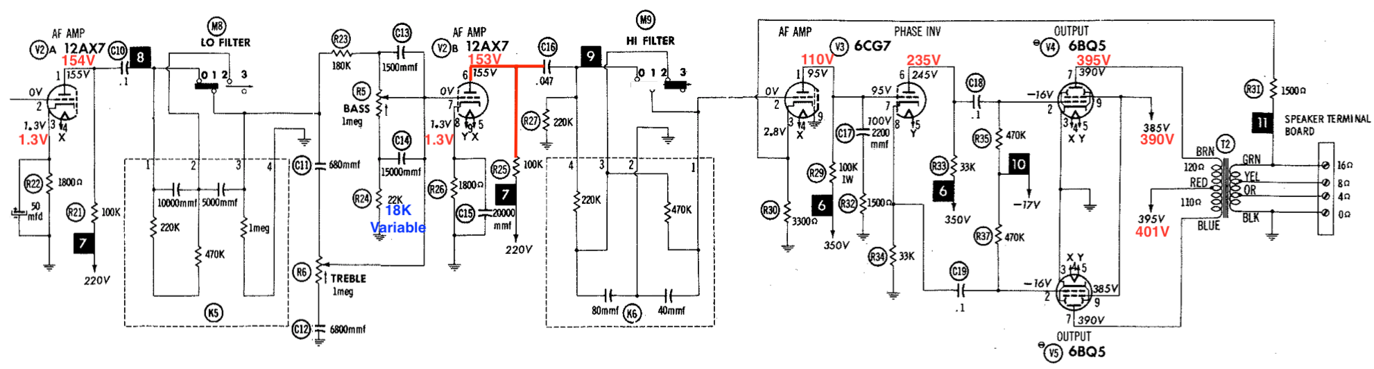

Je tente de réparer une paire de blocs mono Altec des années 50-60 et je suis assez embêté car l'un des appareils présente des signes d'"overshoot" comme on dit en bon français.
DS2_20230701115912.png [ 29.76 Kio | Vu 35808 fois ]
C'est une vilaine oscillation qui, d'après mes recherches, viendrait d'une trop grande bande passante.
Voici le schéma de l'appareil avec relevé de tensions :
schema.png [ 332.56 Kio | Vu 35808 fois ]
J'ai indiqué en rouge là où, il me semble, le phénomène est clairement visible sur l'oscilloscope. Je pense qu'il doit se produire un peu avant, au niveau de la correction de tonalité.
J'ai changé tous les composants, testé des résistances variables, changer les valeurs des condensateurs, rien n'y fit.
Avec la résistance de 22K transformée en variable, j'arrive avec 18K à avoir un signal plus propre et avec 15K à diminuer cette pointe "overshoot" mais au prix d'une distorsion plus élevée.
Autre problème, en mettant le potentiomètre de réglage des aigus à fond, l'appareil se met à osciller et devient incontrôlable. tub17 Le phénomène se produit sur les deux appareils. Problème de schéma ? tub13
Que faire ? tub13

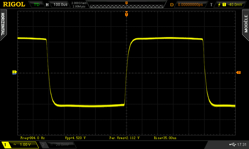

Problème résolu tub15
DS2_20230702173104.png [ 30.37 Kio | Vu 35778 fois ]
J'ai augmenté la valeur de la résistance de contre réaction et mis un condensateur en parallèle. C'est peut-être pas très orthodoxe mais au moins le signal est propre. Evidement, les signaux sont moins raides maintenant. :roll:

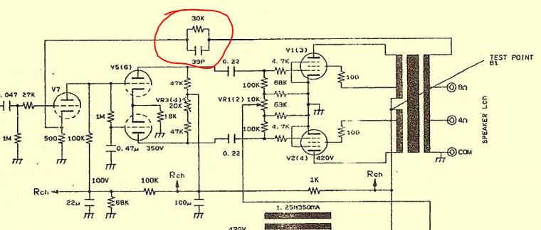

C'est pourtant une pratique courante, il me semble?
ATM.JPG [ 50.65 Kio | Vu 35770 fois ]
 Sujet du message: Re: "Overshoot" sur ampli à tubes => solutions, remèdes ?
MessagePosté: Lun 03 Juil 2023, 16:43
Inscription: Mar 15 Fév 2011, 21:12
Messages: 93
Localisation: Puy-de-Dôme
Certes, m'enfin j'ai mis 6n8, donc un poil plus que quelques picos. Et ensuite ça n'explique pas pourquoi un ampli fonctionne très bien avec le schéma d'origine et pas l'autre alors que les relevés de tensions sont identiques à quelques pouillèmes près. tub13
