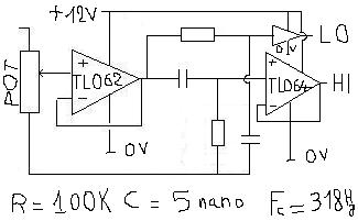

 Sujet du message: Re: aide pour filtre passif ligne + choix potentiomètre.
MessagePosté: Ven 19 Déc 2014, 11:40
Inscription: Dim 19 Déc 2004, 02:26
Messages: 336
Bonjour à tous.
Voici un nouveau schéma.
J'ai placé un buffer (TL062) entre le potentiomètre (commande de volume général) et le circuit de filtrage.
J'ai aussi placer un buffer (TL064) en sortie HI et LO.
J'ai choisi 12 V pour l'alimentation car je dispose déjà d'une batterie pour l'alimentation de mon DAC.
La tension d'alimentation des AOP joue-t' elle un rôle dans la qualité du signal? Sinon je pourrais la baisser à 5 V comme le propose Yves.
En prenant R=100K, je trouve 5 nanoF pour les condensateurs pour une Fc de 318 Hz.
Pouvez-vous me confirmer que ce circuit est correcte?
D'avance, merci.
I'd rather be flying !
